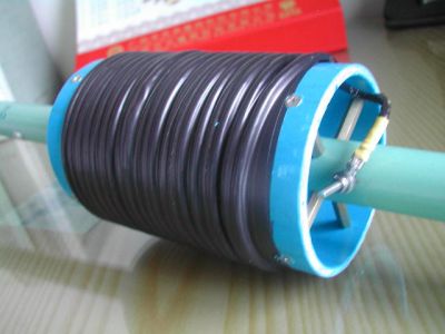

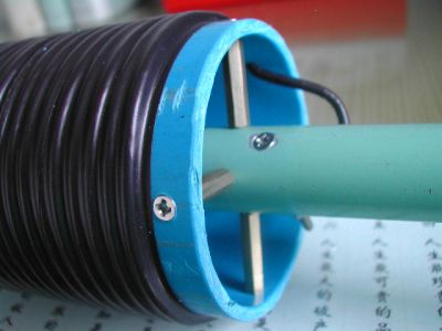

请教各位前辈:多股电线或者多股漆包铜线能否用来绕制天线的加感线圈?相比于单股铜线绕制的线圈有何利弊?

完全可以。
我是用多股镀银线特氟龙绝缘线绕的,普通塑料线绝缘外皮太厚,损耗略大。

有一种电线 叫做航空电线 多股 软 外皮耐候 超薄  特别好使

估计圈数要多许多吧,因为类似于蜂房式的线圈,分布电容也比较小

过去的收音机磁棒上的线圈为了提高Q值,都是纱包多芯线绕制。这二三十年很少拆收音机,偶尔拆过两三台,发现改成单股的漆包线了,可能是运气不佳
