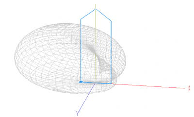

一直想设计一个易于架设、增益尚可、方便携带、单项辐射、方向性强、价格低廉的天线,经过一段时间的仿真和实践,最终认为我近期设计的一款八木天线的变形接近上述的需求。

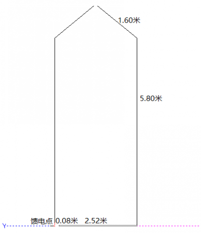

下面是这个天线在20米波段的结构图。

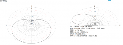

天线两个单元,均在上部弯折,反射单元在 底部垂直弯折,馈电单元底端馈电,单元间距2.6米,天线全高7米左右。这样的结构完全可以使用一根简易的撑杆和两段导线架设起来。

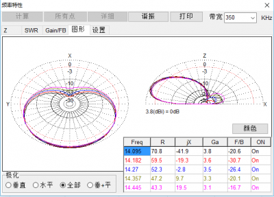

从14.270MHZ的仿真结果来看,这个天线增益约3.5dB,前后比26dB,仰角24度。
在20米的其他频段,参数也基本满足需求。

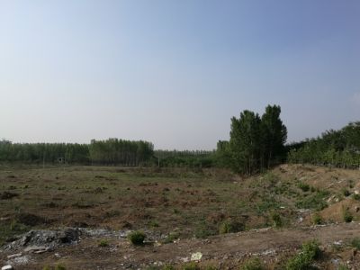

于是一人驾车独自来到市区东北角的金色兰亭小区北面。此处有一片空地,非常适合架设天线,不过附近有些垃圾,不太与今天的蓝天白云和本人今天的测试活动相匹配。

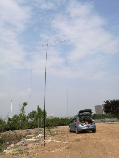

很快,天线架设完毕,由于条件限制,没有很好将阵子的导线很好固定,和设计图上的尺寸略有出入,正好也一起验证一下这个天线在结构上的健壮性。

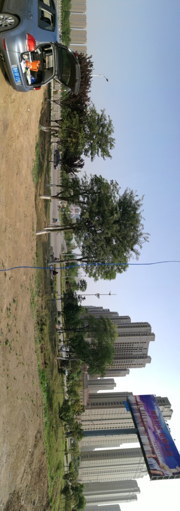

下图是天线全景,图中天线右侧为南向。

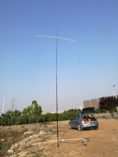

下面是天线朝向北面的照片,由于馈线不太长,无法转到正北,只能到北偏东20度方向。
下图为从天线出向南拍摄的照片,可以看到不远处的金色兰亭小区在天线的西南方向上,后面也会从通联结果上看到它的影响。
天线的北向是距离较远的一片树林,对传播影响不大。

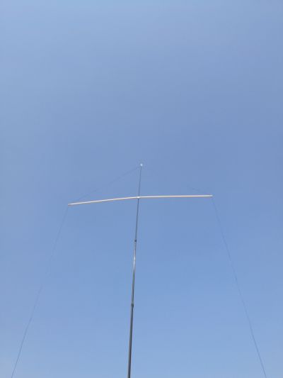

下面的照片为天线的顶部。

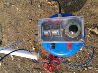

下面是天线馈电端的照片,由于使用端馈,虽然带来了馈线不放上的简便,但是底端的高阻抗需要良好的匹配,我这里使用的是自制的匹配器(和K8DX一样的电路),另外在地线不放时,还需仔细考虑,不能把地线不放到距离馈电点较远的地方,否则,其上的电流将影响到天线的辐射方向,使天线的性能放生严重的改变。我是将这个地线放到了馈电单元的正下方,而且盘做一团,防止电流产生额外辐射影响整个天线。

非常关注。请教两个振子的长度和间距计算方法。谢谢。
离线bg4icc
583
只看该作者 14楼 发表于: 2016-06-18
我是用mmana仿真出来的
