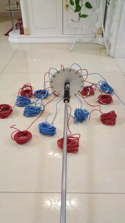

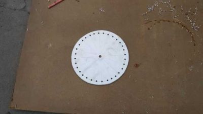

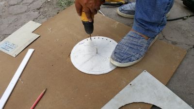

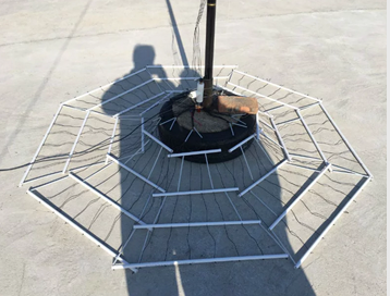

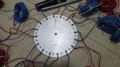

生命在于折腾,GP天线地网盘DIY完成 [复制链接]

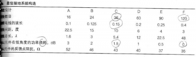

地网根数、单根长度、功率损耗、阻抗等数据,请见《天线手册》K4ERO地面系统设计的这张表:

是准备直接扎进土里立在那里 然后铺开地网吗 感觉很制式很像样
离线bg5hsv
372
只看该作者 6楼 发表于: 2016-06-06
架空么?

只看该作者 7楼 发表于: 2016-06-06

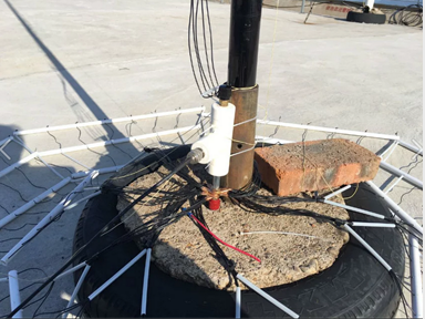

我的地网也显摆下。
[ 此帖被bg5hsv在2016-06-06 11:58重新编辑 ]

回 bg5hsv 的帖子
bg5hsv:[图片]我的地网也显摆下。
 (2016-06-06 11:55)
牛X的地网,直接管子不断开是不是更圆??

离线bh3ptl
409
只看该作者 13楼 发表于: 2016-06-08

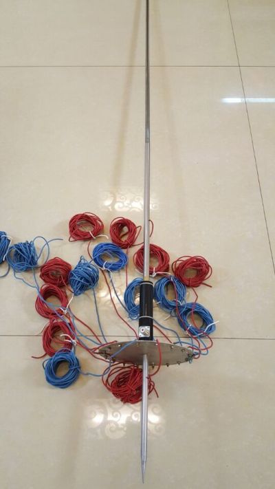

再加点料

回 BG6JJI 的帖子
BG6JJI:牛X的地网,直接管子不断开是不是更圆??[表情] (2016-06-06 12:19)
这样拆开来携带方便啊!
