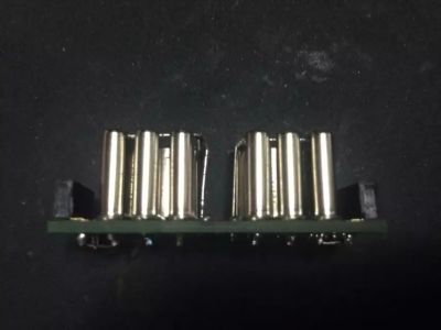

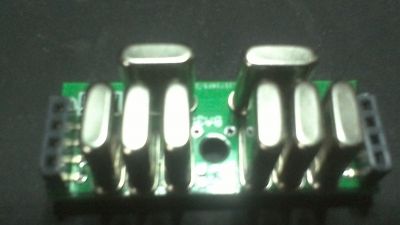

最近我想给我的K3配几个晶体滤波器,打算定做一批晶振。
准备做500Hz,250Hz,和2.4K的。
如果HAM需要请跟帖报名,如果人数较多我就去定做晶振做滤波器了,如果人数太少我就买商品的好了。
估计价格在100元附近,需要请跟帖。

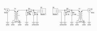

根据目前情况,我觉得开始制作,明天下单订一批晶振,估计1000个晶振能筛选100个就不错了,先把测试电路发上来,大家也可以照我电路来做测试治具。
K3的晶体滤波器输入输出阻抗都是500欧。
最新消息,板子已经去制作,图纸见附件。

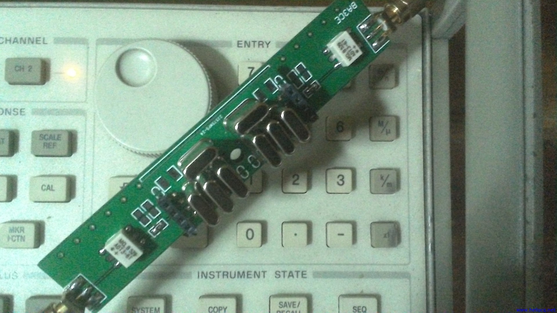

已经开始测试,不日可以给大家发货了。

我估计能超过原厂指标,我手里有HP8753ES,我到时候会提供测试报告的。
