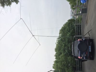

敝人用6根5.6米拉杆制作了一个可单人架设的轻便快装八木,振子呈正V排列,提高了有效高度。重约9公斤,用淘宝上淘的手摇帕灯架,直接在车顶上加一根横杆支撑,不用风绳,十分坚实牢固。6米高度SWR1.02,前后比也不错,通联效果杠杠的。

便捷性不错,中间 横梁结构请介绍一下;

3个V咋样接线的?

每副振子用一个PVC水管的三通接头,90度一头固定在横梁,两通的管子壁按120度开孔固定振子,引向和反射器两根振子用铜线连接,激励振子接到巴伦。

横梁是原装的帕灯架有一根两米的坚固横梁,原来用于挂舞台照明灯具。在两头各套一根2米长的不锈钢方管,除去套接重叠,净长5米6. 拆下后最长的部件也就是两米,刚好放得进越野车。

我个人认为这样不值:发射两边的辐射变宽了,这样能量过于分散,影响发射增益;而接收的信噪比也会下降。除非你是在海平面。个人愚见,请随意板砖。

用MMANA评估的结果,正V的增益9.04dbi, 高于水平的8.41,可能就是平均高度显著升高的效果,事实上八木的性能对于高度是很敏感的。前后比18,比水平的21略略低。

前后比18是在多高的情况下仿真的?应该在9米以上吧,6米的前后比不论是水平还是正v角度,只有10左右
