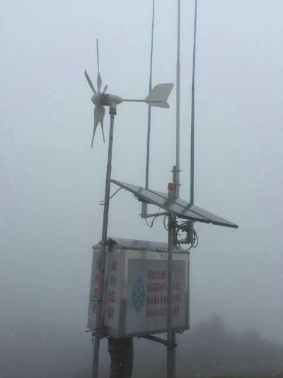

只看该作者 7楼 发表于: 2016-05-29
风力,和太阳能供电太NB了

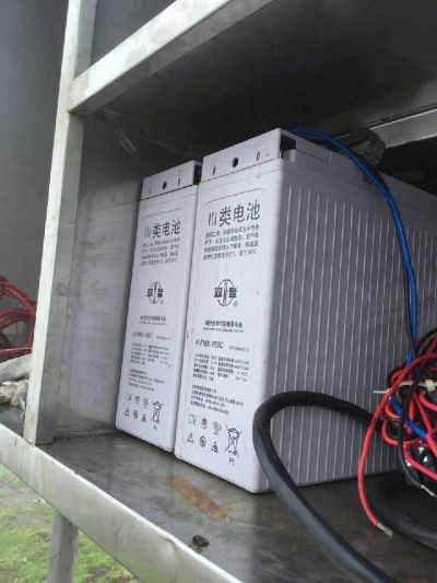

只看该作者 8楼 发表于: 2016-05-29

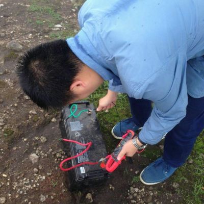

建议换成钛锂电池,这样基本不用考虑换电池,钛锂电池最大充电次数3万次,用钛锂电池基本50年不用换电池了
76599
只看该作者 9楼 发表于: 2016-05-29
回  8楼(张湧)的帖子
第8楼张湧于2016-05-29 19:15发表的:
你确认吗?

只看该作者 11楼 发表于: 2016-06-14
防雷怎么解决的啊  公布一下给大家参考下

两天线中间是避雷针,整个支架链接了避雷带,由于没有市电也就没有隔离之类,整个中继系统跟避雷设施是等电位,只要雷电没有击中天线就不会有问题。以前类似的高山中继接了市电,一打雷就有要维护。

只看该作者 13楼 发表于: 2016-06-18
避雷带  是什么  也是做得接地是吗

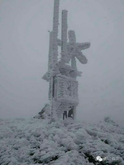

悲催的冻雨,又来了。
离线bg8gfh
489
只看该作者 17楼 发表于: 2016-11-24
这支大冰棍不知道是啥味?

只看该作者 18楼 发表于: 2016-11-28
南岳衡山,风电效果怎么样?多大风可以转动

只看该作者 19楼 发表于: 2016-11-30
风电一般,不要过多指望,主要还是要靠足够多的太阳能板,越多越好。
