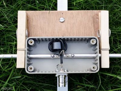

图纸只给了单元长度,间距没有。还有匹配盒的原理?  哪位大仙有资料分享一下。  谢过了![attachment=698355]

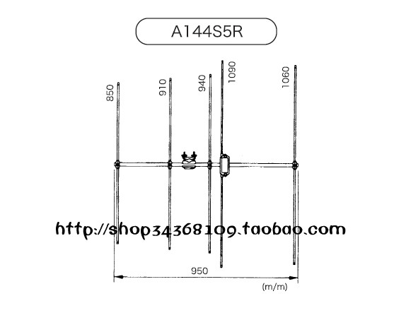

悄悄告诉我也行   是不是这样

按照总长、比例可以计算到尺寸

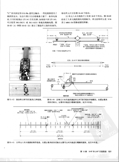

上图是V段,U段喜欢这样:
19003
只看该作者 7楼 发表于: 2016-05-26
再给你一个参考网页。PS:学会在论坛找资料。
