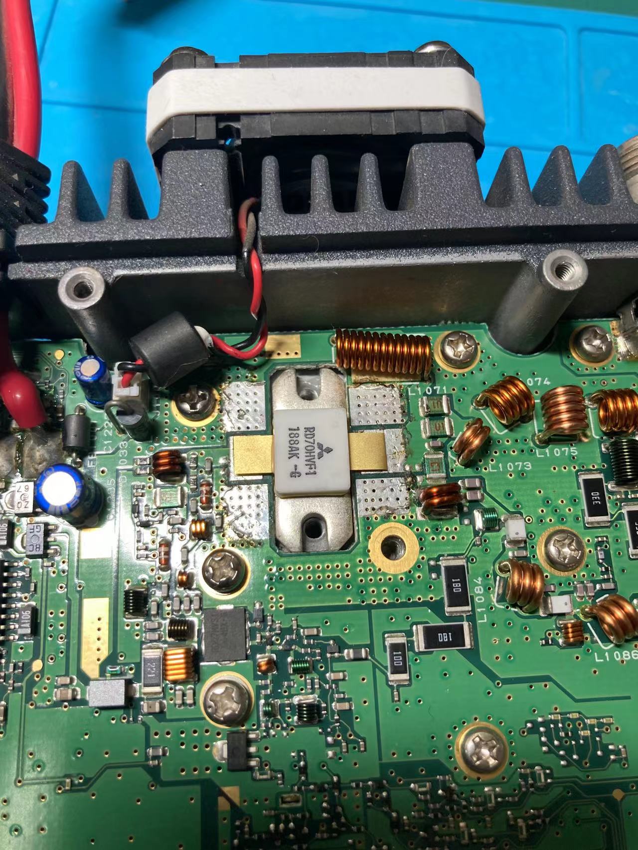

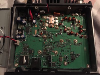

最近淘了一台原装FT-7800车台,发现VHF HIGH档发射时电流8A。但是UHF HIGH档发射时只有5A,MID1当也是5A,最大功率上不去。
做了下面的检查:
1. 检查了功率控制电路中CPU发出的电压信号,UHF HIGH档电压4.1V,MID1档2.8V,CPU给的信号正常。
2. 测了板子正面的几颗PIN DIODE,压降都正常。
3. 功率控制电路中的检波用的二极管,有一个在正面的测了,压降正常。
4. 假设是驱动级或末级周边元件问题,按说应该每一档都有问题,不会只有HIGH档有问题。
所以,是否有可能是末级的RD70HVF1发生了老化造成UHF功率上不去?感觉其他的都解释不通。

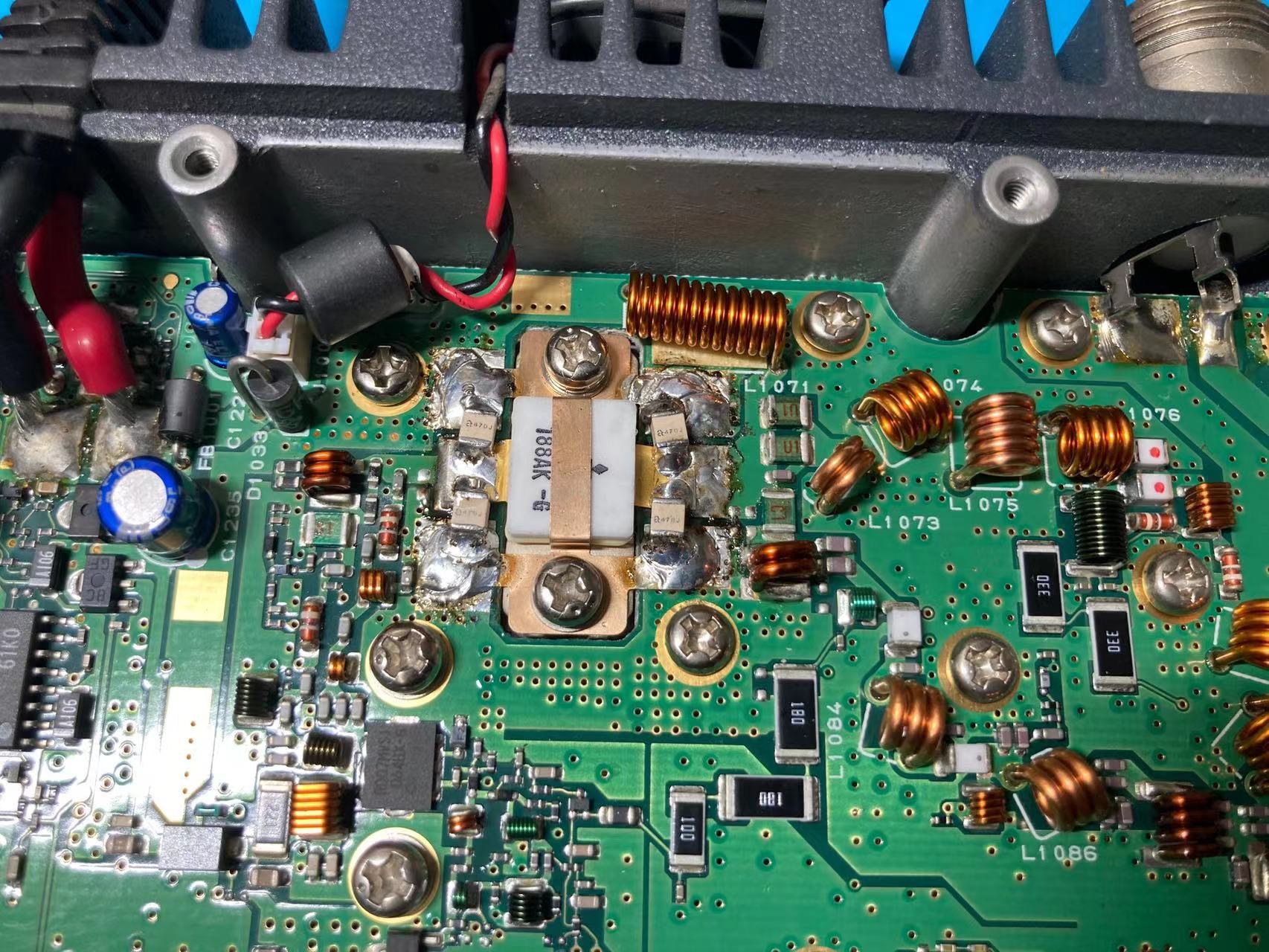

只看该作者 19楼 发表于: 2021-11-18

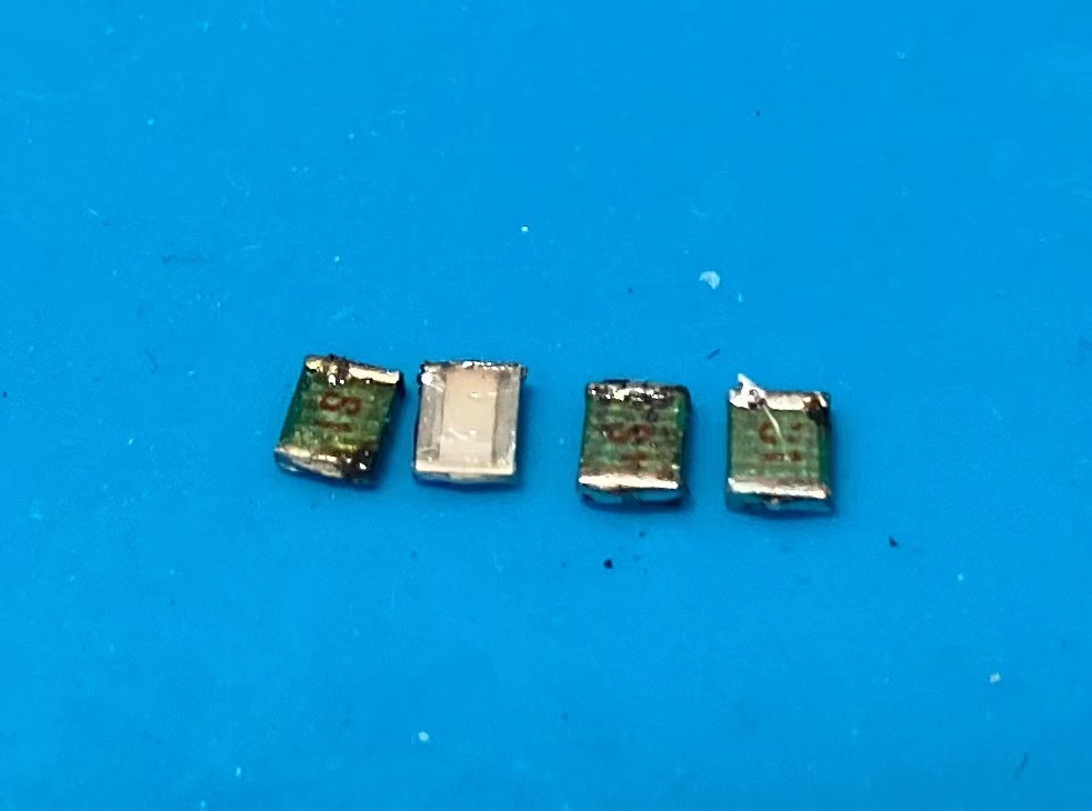

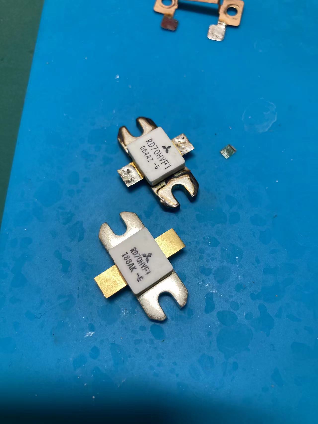

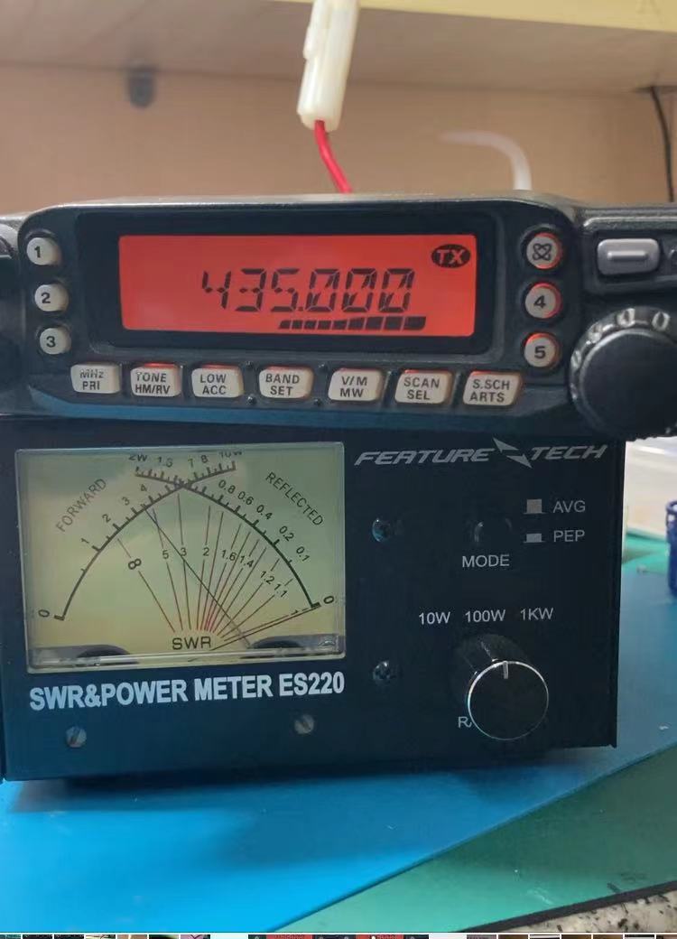

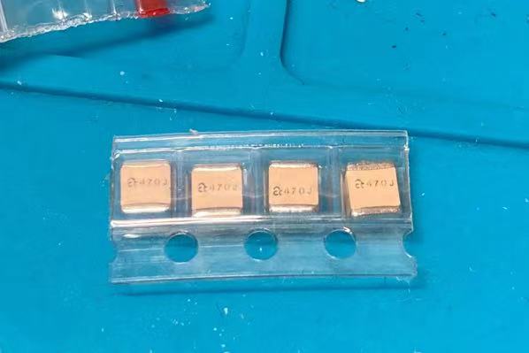

维修了一个功率下降的FT-7800,145输出35W,435输出25W。
更换了RD70HVF1,周边四个云母电容很脆弱,拆的时候发生了破裂,遂一并更换。
原电容是 Soshin UC232H0470J-T 云母电容。更换的是 ATC 100B470JT500XT 陶瓷射频电容。
更换后经校准,145MHz最大输出45W, 435MHz 最大输出 35W,电源线压降略大,发射时主机电源输入端电压12.2V.
