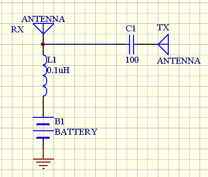

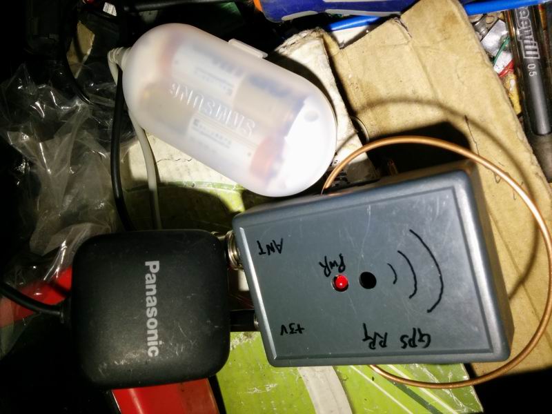

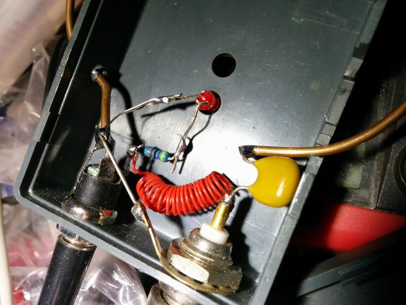

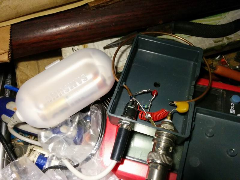

DIY一个GPS/BD信号转发器
有时想在房间里看看卫星信号,摆弄一下导航仪之类的,不带外接天线的手持设备就不好办。
可以把卫星信号引进来:
有源的天线本身有点放大作用,给它加上电池,然后做一个辐射天线
这个辐射天线是个19CM全波长的铜线。
用两节电池或者三节,或者一个锂电池,就可以了
看这信号多好
稍微离开远一点也可以

回  3楼(BA7KW)的帖子
第3楼BA7KW于2016-05-16 19:45发表的:
10几年前我就做过了,带一级A06放大,在室内可以覆盖1,2米。
图上那个松下小天线记得吧。我一直在用,10几年了。

8760
只看该作者 10楼 发表于: 2016-05-19
GPS天线接收到信号直接放大后送出?不变频么?
BG4IWW

只看该作者 12楼 发表于: 2016-06-06
回楼上: 不自激的,一头在窗外,这么弱的信号。  放在一起也不,可能这么高频率不太容易产生震荡吧。到处都不匹配,凑合事。
