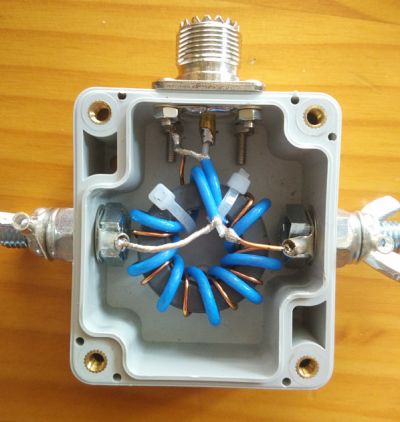

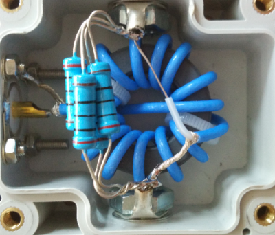

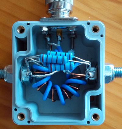

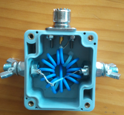

为了练手,做了两个巴伦,一个是电压的1:1,一个是电流的,除了绕法不一样,其他材料全一样。用4个200欧电阻并联做负载,电压巴伦测试无问题。
[attachment=697705]
3-48Mhz范围SWR低于1.2
电流巴伦
在19MHz附近有个突变,我不懂,有那位高手解释一下,请多指教。

问题出再这四个金属膜电阻上。四只并连后电感还是不低的。
只看该作者 2楼 发表于: 2016-05-16
电压的不是也徒增?也相当于突变了

第一个巴伦的饶法 没看明白

bh4jvk:第一个巴伦的饶法 没看明白 (2016-05-16 09:13)
第一个可能是三线的绕法
读万卷书心中不留一字,行千里路忘尽途中影子!

三线绕法,同轴电缆就是2根线,补图。一个贴只能上5个图,有限制,现在补上。

同轴线的寄生电容和电感 产生谐振也是有可能的
