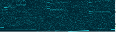

周日没有SSTV ,在437.525MHZ上   1200 bps AFSK,  一阵阵装修电锯一样的滋啦声。

BG9AGZ:周日没有SSTV ,在437.525MHZ上   1200 bps AFSK,  一阵阵装修电锯一样的滋啦声。[图片]
 (2016-05-15 12:25)
是的  类似紫丁香一样的数传声音  比较时间长一点

1200baud FSK的话听上去应该跟APRS的声音是一样的才对啊

m6sig:1200baud FSK的话听上去应该跟APRS的声音是一样的才对啊[表情]  (2016-05-15 21:47)
是滴  就是很像APRS 声音  我还用小蝴蝶 packet 模式去解码  无果  就关了

假如真的是1200 baud FSK的话应该能解出一大堆16进制的东西的吧?

1200 afsk不是很好解,误码率1e-5时Eb/n0是23.4dB。紫丁香2号用的BPSK+级联码这一指标理论值为2.6dB,实际因为解调器载波同步性能不是太好,大概做到5dB的样子。过几天可以切到afsk玩一下。
