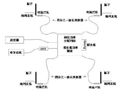

1      理论
1.1     带有混合移相控制器的四方阵列天线原理
Fig. 1: 四方阵列天线操作图 (源自 DF6QV)
3-dB 混合移相器将输入功率分成“完全一样”但相位差为90度的两部分。图2a和2b给出了常见的振子结构形式。表1中可以看到菱形结构中的两个单元相位相同(0度),另两个单元相位相差180度。这可以通过合适的移相器或者插入一个180度的变压器实现。振子底端阻抗经λ/4电缆阻抗变换器变换为大约100欧姆。最后,两个振子并联保证和移相器的-3dB端馈匹配。

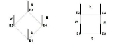

1.2     振子结构
Fig. 2a: 菱形结构  源自: DF6QV   Fig. 2b: 方形结构

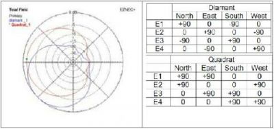

建造四方天线可采用如下振子结构:图2a为菱形结构,图2b为方形结构。为辐射单元。N,E,S和W为四个可能的波束方向。表1给出了不同辐射方向的振子相位配置。方形结构包含两组并联二单元阵列。图3所示为两种结构的辐射图。在同一张图中对比发现,菱形结构比方形结构增益大约高1.2dB,也正因此原因,我们会尽可能在VK0EK上使用菱形结构。
Fig. 3: 辐射方向图       源自: DF6QV         表 1

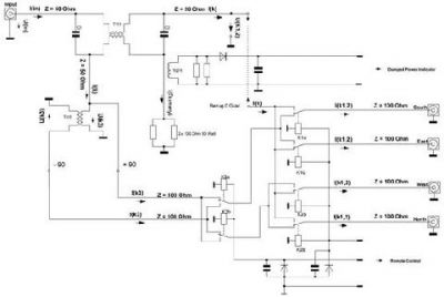

1.3    Reed Fisher 移相控制器
Fig. 4: Reed Fisher移相控制器原理图   源自: DF6VQ
操作四方天线时,需将输入功率分成四等份,其中两个振子相位差0度,另外两个振子相位分别为+90 and -90度。对于30米波段来说,移相器Tr31并不好实现,这也可以通过λ/2的同轴电缆来制作。(译者注:参见天线手册第五版第八章多元阵列243页)

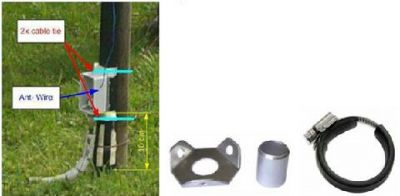

- 用线匝在桅杆上固定四个馈电盒,馈电盒距离地面高度为10cm。如图5。
- 在桅杆上安装拉索盘,图6。
- 安装天线导线(蓝色)。它们通过盒子侧面上的馈电孔馈电,并连接内部的连接点。如图5。
Fig. 5:  馈电盒安装  Fig. 6: 拉索盘  Fig. 7: 桅杆套箍

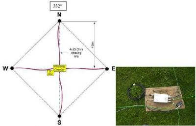

2.5     组装和方向
Fig. 8: 四方天线的安装方位图
我们首先在罗盘的帮助下安装北向天线。从移相控制器安装的中心位置看过去,我们将北向天线安装在332度的位置上。中心至振子的距离由定相线(译者注:1/4波长阻抗匹配线)长度确定,为4.8米。
桅杆使用帐篷钉固定,并由三根拉线通过三根加固。我们先没有连接北向天线,因为必须准备另外三根天线的安装。
我们直接在北向天线的背后安装了南向天线,然后同样进行了拉线加固。如图9。
Fig. 9: 菱形结构     Fig. 10: 接上假负载和定相线的移相控制器
接下来,用同样的方法安装了东、西天线,,并确保它们位于南、北天线的直角方向。如图9。

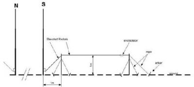

2.6    抬高的地网
再下一步,我们连接地网(红色),再一次穿过馈盒下部的小孔至盒内的连接点。如图11。

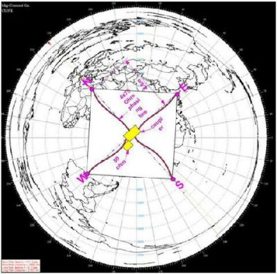

3.3     赫德岛(53°S, 73°E)至各地的方位

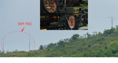

我们的80米4SQ需要维护了。
离线BA5CW
5079
只看该作者 12楼 发表于: 2016-05-17
http://v.youku.com/v_show/id_XMTQwMjQwOTE1Ng==.html
BY4AE去年CQWW cw的视频里有40M 4SQ
