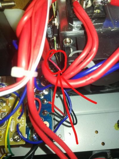

离线bh4lge
182
只看该作者 8楼 发表于: 2017-11-29
能给指一下是哪个电阻吗?我想把它剪断。
离线bh4lge
182
只看该作者 9楼 发表于: 2017-11-29
是这个么??

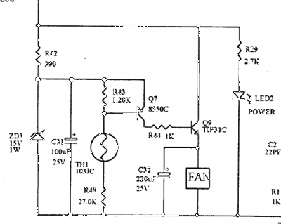

离线BI1EIH
1179
只看该作者 10楼 发表于: 2017-11-29
温控电路的调整管Q9(TIP31C)的 c-e 之间并了一个小电阻,使得风扇一开机就会低速旋转。原始设计没有这个电阻,冷态开机风扇是停的。这几年新出的才加上,不知道是出于什么考虑。

离线BI1EIH
1179
只看该作者 11楼 发表于: 2017-11-29
回 bh4lge 的帖子
bh4lge:[图片]是这个么?? (2017-11-29 20:30)
就是这个
de BI1EIH (ex. B1/BG6ICN)
https://radiopi.club/

离线bg8il
2018
只看该作者 13楼 发表于: 2017-12-07
回 bg6icn 的帖子
bg6icn:[图片]
温控电路的调整管Q9(TIP31C)的 c-e 之间并了一个小电阻,使得风扇一开机就会低速旋转。原始设计没有这个电阻,冷态开机风扇是停的。这几年新出的才加上,不知道是出于什么考 .. (2017-11-29 21:44)
估计是考虑:温控起控后,风扇突然转动,那个瞬间的噪音容易被人发现,而一开始就慢转,温控起控后快转,没有那么引人注意
