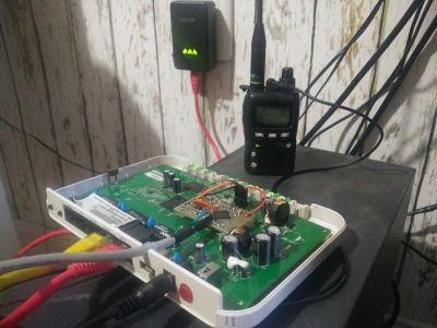

有个廉价的方案,我也是刚弄完。测试了半个月了,效果很好。一台中兴H618B的路由器,二手的30元左右,BG1HTH做的TNC,一百元左右,一个V段的手台,20元左右。路由器里安装APRS4R软件。
