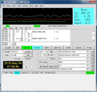

WSJT 与 HB9Q DK3WG 通联截图

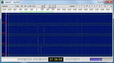

WSJT 声音瀑布图,可以听到两位超级大台的音频

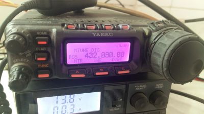

设备 YEASU FT857 虽然简陋,但是业余卫星、EME 都靠她发射了!!很好用啊!!

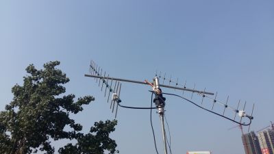

自己制作的 DK7ZB 八木天线 2x13单元,改造YEASU G450旋转器增加垂直旋转部分,手动追月亮!

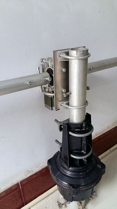

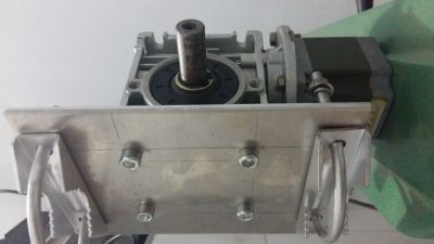

57步进电机加减速机做的垂直旋转部分
固定在YEASU G450旋转器上配合使用

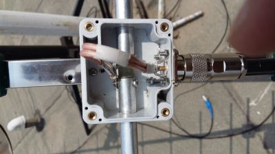

430兆 DK7ZB 长主梁八木的激励阵子、阻抗匹配馈线部分

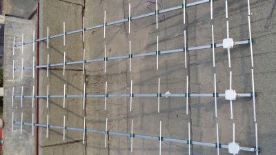

完工的4架13单元八木天线,严格按照DK7ZB 网站尺寸制作,第2、3、4架天线一次成功,432兆发射驻波均小于1.03
附:DK7ZB 网站
http://www.qsl.net/dk7zb/start1.htm
