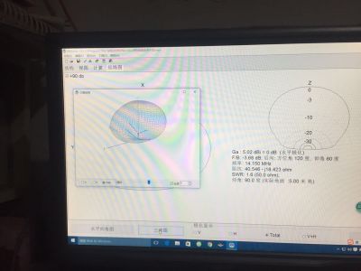

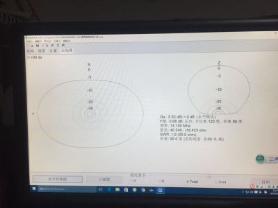

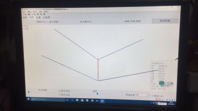

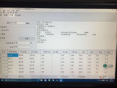

最近看到大家用很多方法 来架设正v,经9w2vxp 马来兄 的提醒,突然想到了 渔具里万向伞架可以用来做正v 的支撑,所以分享来供ham完成自己的正v梦附上图,大家自行架设购买架设!
特别申明:此方法只适用于户外临时便携架设使用! 如大家固定架设长时间使用请考虑更加稳妥的固定方式!只是提出想法!大家酌情运用!
以下图示仅作为想法可以实现多波段。仿真结果如下:(特别提示:由于个人时间问题没有实际测试大家自行测试
