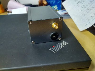

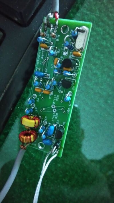

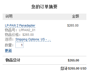

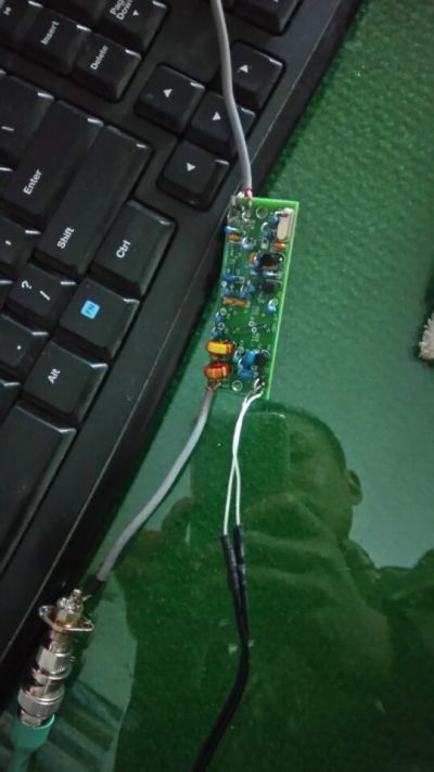

感觉性价比高,很有可玩性
老婆盘LP-PAN2的价钱现在是265美元,大约人民币1700多块,进来如果加上税的话,大约2000块,这个折腾成本不到260块钱,与LP-PAN2相比功能也是差不多的,还是很划算的。
[ 此帖被BD8SZ在2016-05-03 07:30重新编辑 ]

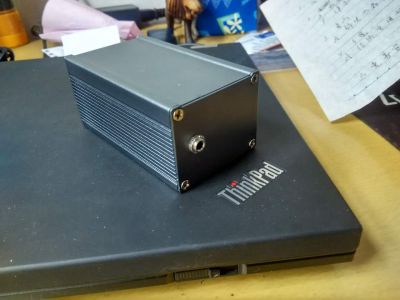

只看该作者 1楼 发表于: 2016-04-24
人也拍进去了

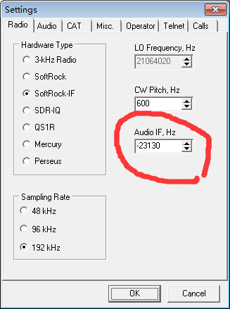

只看该作者 2楼 发表于: 2016-04-24
23Khz不是晶体造成的,是晶体选型造成的,所以只须在软件中设置一下就好,很简单
[ 此帖被BD8SZ在2016-04-24 18:53重新编辑 ]

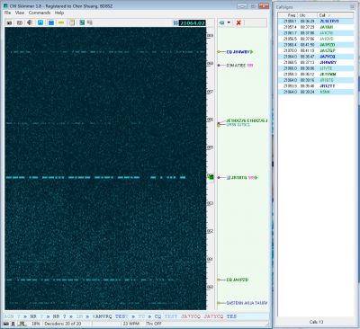

18930
只看该作者 3楼 发表于: 2016-04-24
终于明白了,LP-PAN是用32.860,但这个的射频前级有一个隔离放大IC的,所以4分频后,8.215MHz不会串进K3。而这个是便宜货,前级是一个变压器没有隔音放大器,如果也用32.860MHz,那K3会很惨。用32.768MHz很科学:一是这个晶体便宜;二是不会干扰中频;三是如果在Skimmer上,可以用softrock-if模式,这个模式由软件限制在24k带宽,带来一个好处是中心线看不到了(另外,24k带宽,很多机器轻松支持)。

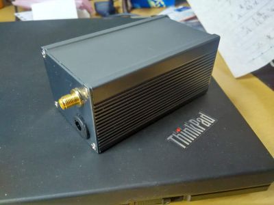

只看该作者 7楼 发表于: 2016-05-02
出成品了

只看该作者 8楼 发表于: 2016-05-02
呵呵,不出成品,只提供全程技术支持,谁要做,我会无保留无偿帮助,技术资料在脑子里,有想了解、想做的朋友可以联系我。
