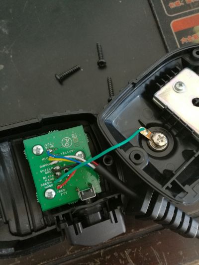

机器水晶头插座从左开始:白、空、蓝、屏蔽层、黄、红、空、黑。下面是图片,自己对吧

bi6jir:机器水晶头插座从左开始:白、空、蓝、屏蔽层、黄、红、空、黑。下面是图片,自己对吧
[图片] (2018-10-30 13:46)
和我一样我改了摩托的手咪
