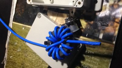

试绕巴仑 [复制链接]
离线BH1EBF
1960
只看楼主 倒序阅读 0楼 发表于: 2016-04-21

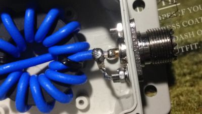

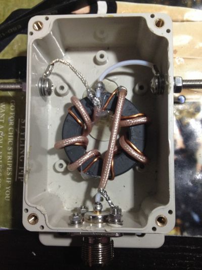

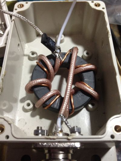

这个是按照BG5EHX的方法绕的
[ 此帖被BH1EBF在2016-04-21 09:26重新编辑 ]

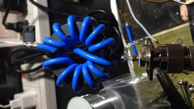

只看该作者 2楼 发表于: 2016-04-21

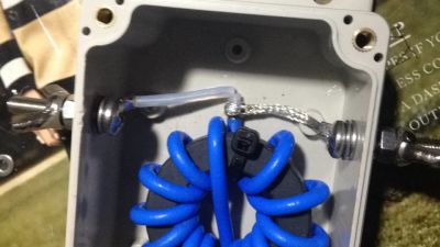

这是电流型的

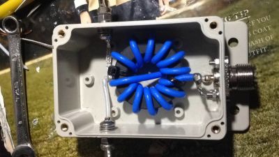

只看该作者 5楼 发表于: 2016-04-21
无感电阻不错,哪有卖的,请几个回来。
呼号:B9/BH1KJD

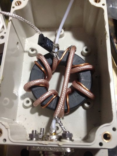

只看该作者 6楼 发表于: 2016-04-21
馈线加第三条铜线?接线就不明白了

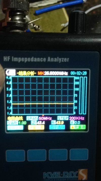

只看该作者 8楼 发表于: 2016-04-21
头次见巴伦里有电阻

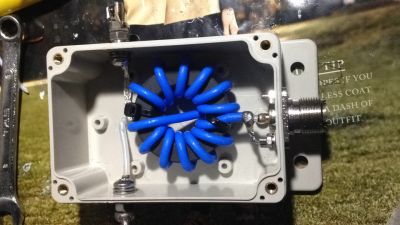

只看该作者 9楼 发表于: 2016-04-21
为毛除了馈线还多绕了一根漆包线?没必要啊,馈线饶了就是电流型的双线balun了。
离线BH1EBF
1960
只看该作者 10楼 发表于: 2016-04-21
第一个是电压三线巴伦

只看该作者 11楼 发表于: 2016-04-21
回 BH1NLT 的帖子
BH1NLT:头次见巴伦里有电阻 (2016-04-21 13:02)
他的电阻测试用 。

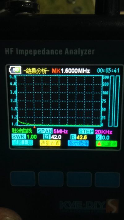

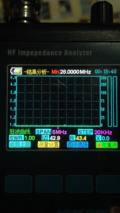

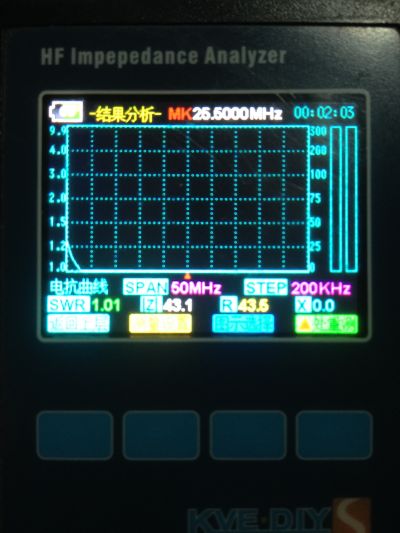

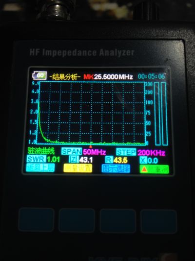

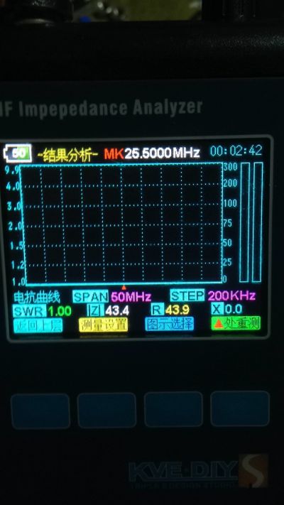

效果都不错

只看该作者 17楼 发表于: 2016-04-28
和我做的1;4的驻波一样哦
