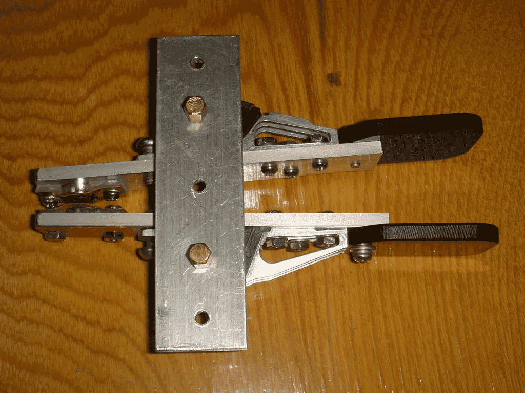

这得用上车床吧?把摇臂弄那样不是一般手工。
不用上床子,手锯+板锉+什锦锉。
由于这种摇臂的固定端是英制螺纹,手上没有对应的丝锥和英制螺母,找了两个固定计算机主板的铜六方当螺母,但没敲几下就松了,现在找了个软一点的铝板,钻个直径小于外螺纹的小孔把摇臂固定端硬拧进去,固定状况有所好转,但还是有点不放心,正在想辙中。

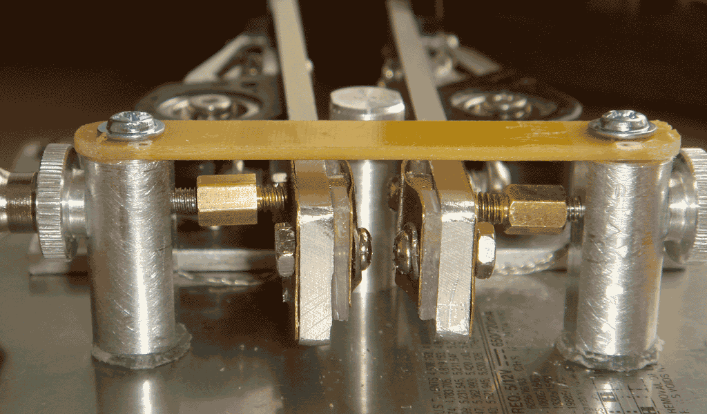

经过几次试验决定先做一个磁铁相吸的,然后再找时间做个磁铁相斥的,比较一下。

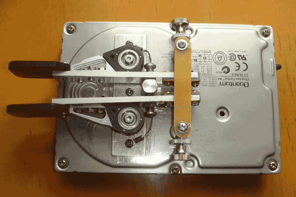

组装完成后是这个摸样,由于希捷的铸铝壳体已经用在单桨键上了,只好另找一个,手中正好有个昆腾的硬盘,顶盖好像是不锈钢的,钻孔时发黏,一个多米厘厚,挺费劲,希捷的顶盖就没有昆腾的厚实。
用硬盘顶盖当底座还是有点软,在单桨键上没啥影响,在双桨键上问题就来了,两手捏的劲道大一点,触点就往后让,一松手又回归原位,有点虽然弹性触点的意思,但是不敢使劲,于是在两个触点立柱上有做了两个螺纹孔,用环氧树脂板做拉梁,不让触点乱动。

利用昆腾硬盘的壳体空间装了一个输出插座和一个电键极性转换开关,因为我发现手中的电台有两种模式,而且左右手不可调。
其余空间还可以容纳电池和单片机做的练习器。

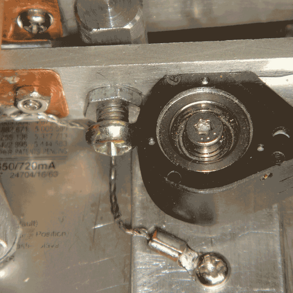

由于键梁是从别的设备上拆下来的,上面原来有几个孔,于是将其攻上5mm螺纹,装上螺钉和锁母,用于调节键梁的静止位置,这个螺钉与触点共同作用,可以调节触点间隙和回弹力的大小。
装好触点后测量了一下对壳体(地线)的电阻,发现有百十欧,于是从壳体上接了根线焊到铜片上,装在触点的位置。
为了防止接线影响键梁的回弹,将64股的硬盘排线拆下三股,剥去绝缘皮,利用里面的多股铜线编织成辫子线,挺柔软的,自我感觉比直接用多股线好。

到现在为止,在家用的三种硬盘系列电键都做齐了,有图为证。
下一步是否有必要赶在三胖那怂把核弹小型化之前把电键也小型化了?
