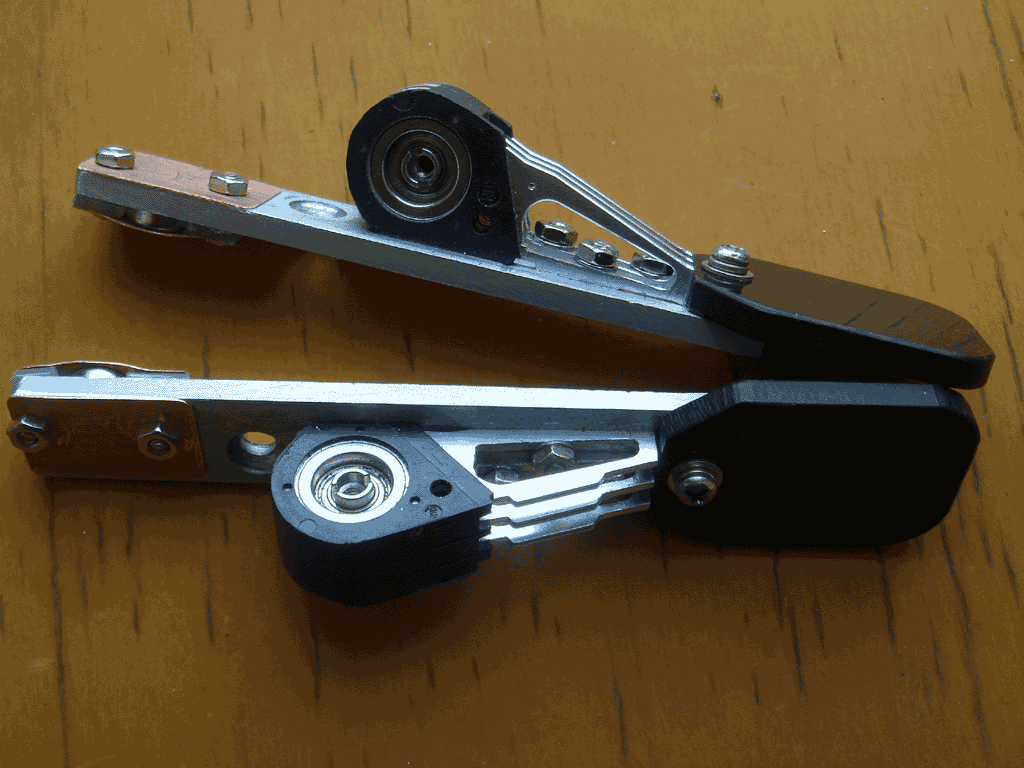

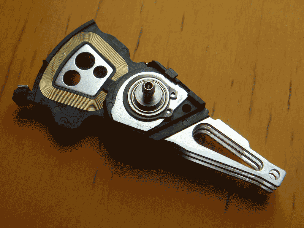

希捷单桨磁力键做完了,还有一些硬盘零件可用,于是希捷双桨磁力键开工。

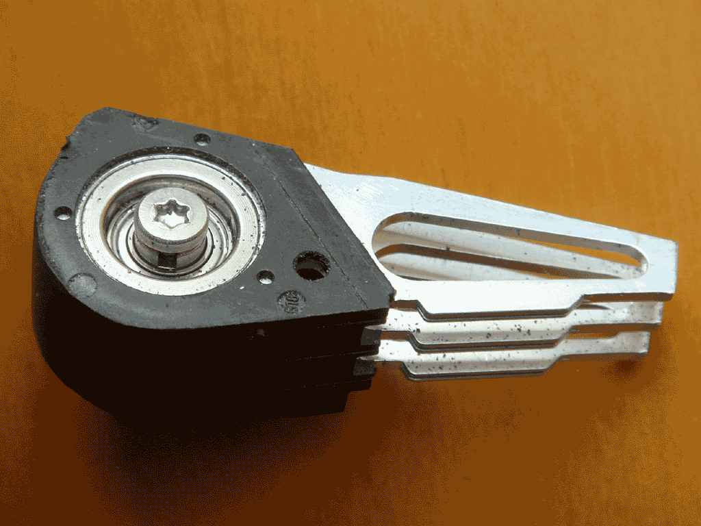

这次用的是硬盘上磁头摇臂,原来是这个样子的,有轴承。
改一下,去掉无用、碍事的部分,就成了下图这个样子。
摇臂是一个方向的,可双桨键的键梁却是分左右的,所以改摇臂时要注意方向,以免白费力气。

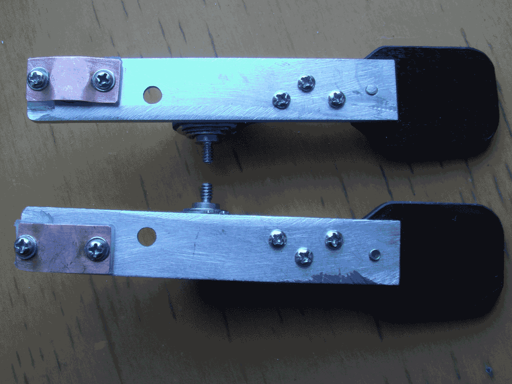

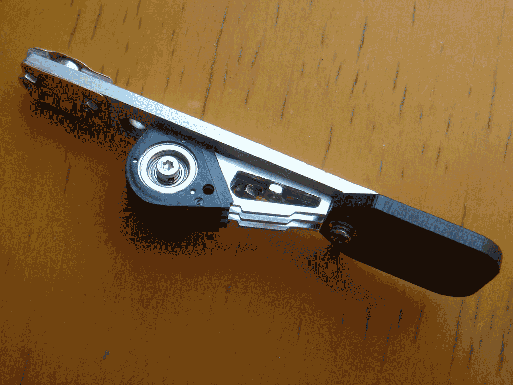

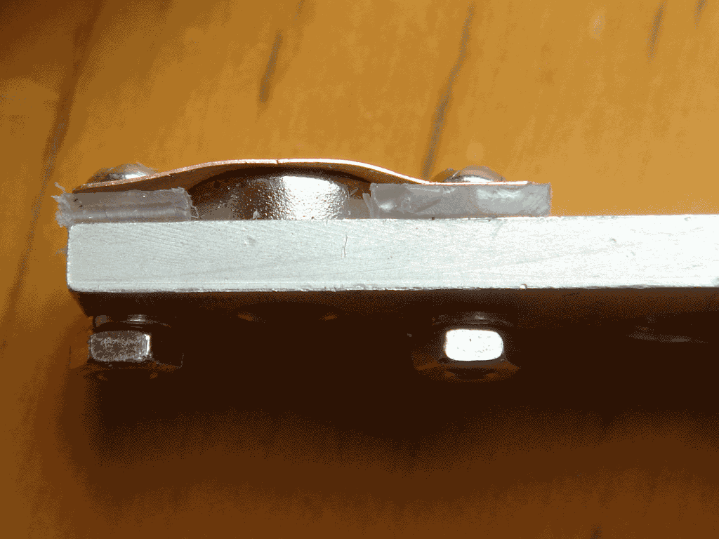

再找个铝条,装上强磁铁和手柄当作键梁。
磁铁用铜皮固定,压住磁铁的材料只要不是铁的、强度足够,用啥都行。
键梁分左右,装磁铁和钻孔时要注意。
左右两边的的磁铁装完后应该是铜皮对铜皮,相互吸引的。

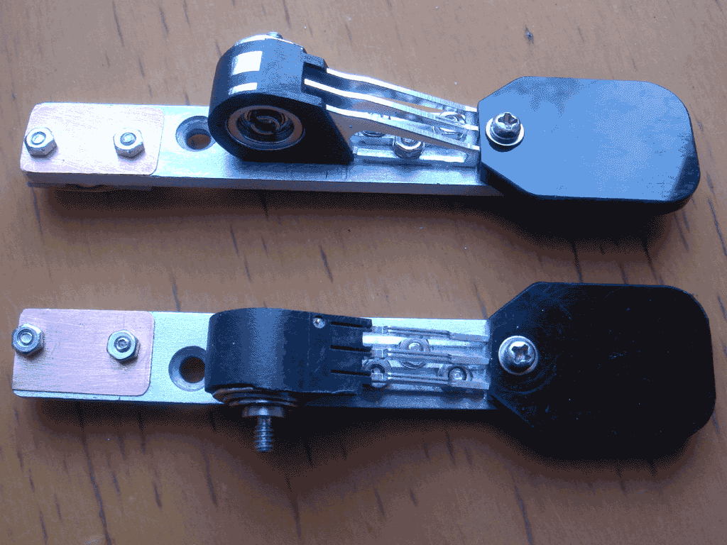

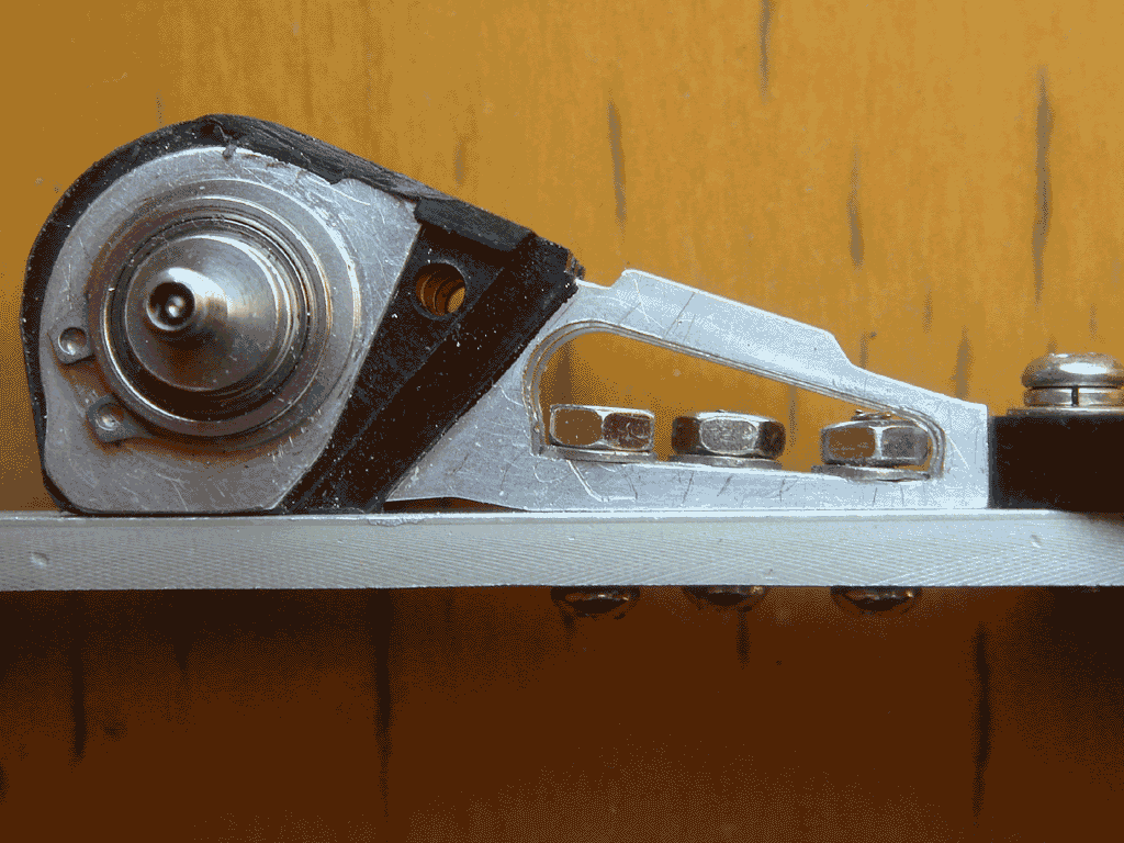

把改好的摇臂装在键梁上,当做回转轴,下图是装好的键梁总成,左边的,两个方向看。
[ 此帖被BG1TRP在2016-04-17 21:07重新编辑 ]

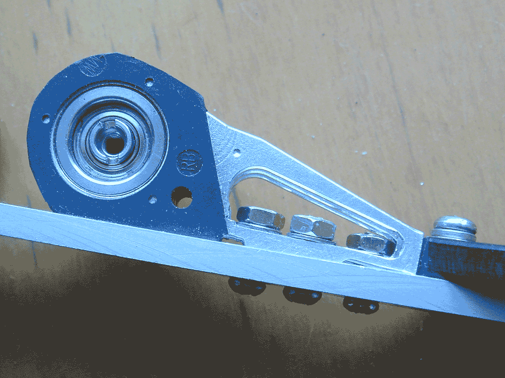

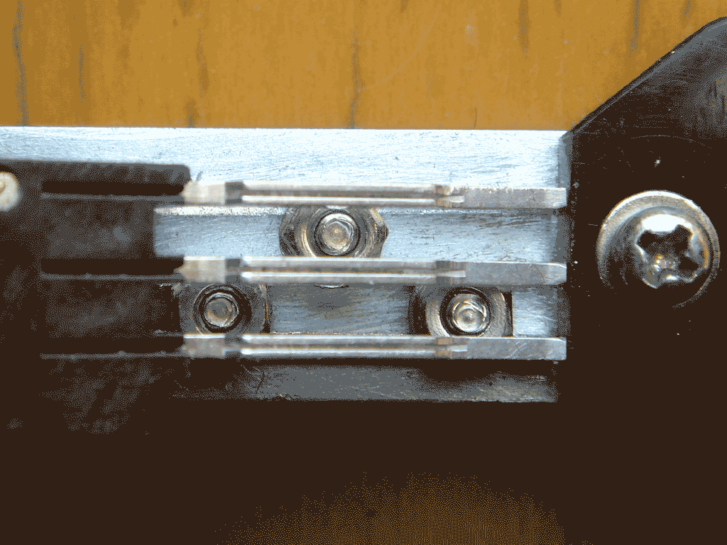

摇臂在键梁上用三个M2.5的螺钉压住,固定方式如下图。螺钉不够长,所以没加弹簧垫。

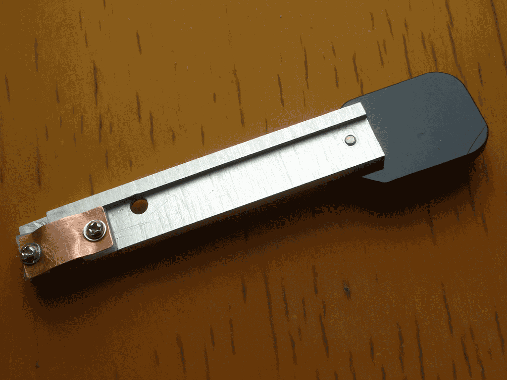

做好一半的键粱就是这个样子,左右各一件。

不错!但是利用磁铁的吸引力来做浆的复位动力的话会有点问题,当按键的时候两个磁铁会远离,引力就会下降,不如在左右浆外侧用同名磁极的相斥力,因为这样按键操作时是越靠近相斥力越大,不会出现发“粘”的现象。

BG9OF:不错!但是利用磁铁的吸引力来做浆的复位动力的话会有点问题,当按键的时候两个磁铁会远离,引力就会下降,不如在左右浆外侧用同名磁极的相斥力,因为这样按键操作时是越靠近相斥力越大 .. (2016-04-17 22:48)
有道理!
我是因为手头现有的磁铁中间不带孔了,做成相斥的结构有点复杂,所以才做成相吸的。
试过几次,如果触点间隙在2mm以内磁力减小的感觉不明显,由于触点螺丝长度有限,现在触点间隙可调范围不超过2mm,所以磁力调整的机构我都想省略了。
试验中还发现,如果两个相吸的磁铁或与之相连的铁质零件有接触的话“发粘”比较明显,如果没有接触则没啥感觉。
我再想想,看有啥好办法没。
谢谢。

把磁铁的位置改在靠近手柄的地方,这样回弹动力就做用在转轴的另一边,可以实现相斥。
这样得重新做键梁。

做了一下相斥的试验,发现磁铁斥力的作用范围比吸力小,两磁铁对正中心弹力合适,但两个磁铁中心偏移较大时,斥力下降较快,转到一定角度后磁铁另一面的吸力就开始起作用了。
分析原因可能有两点,一是由于固定磁铁的螺钉是铁质的,所以吸力作用范围大;二是磁铁尺寸小(直径10mm 高5mm)偏转大一点另一个磁极就能产生作用。
