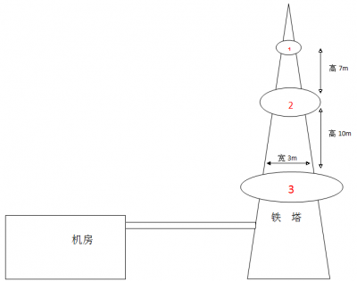

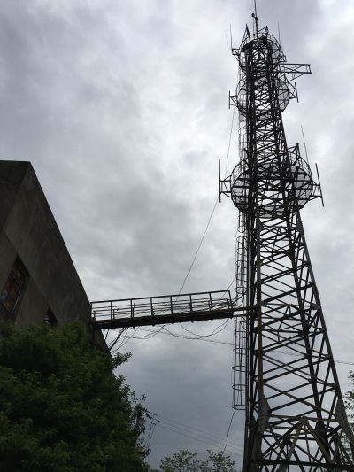

一、硬件
1、中继台:八重洲DR-1X放置在机房(发射功率三档可调分别为5W20W50W
2、馈管:汉胜1/2
3、发射接收天线待定
二、连接方式
1、中继台至铁塔顶层的距离需要约50米馈管
2、中继台至铁塔底层的距离需要约35米馈管
三、运行
1、无委要求145.500-0.6
备注:
1、铁塔主体底层宽度有3米左右,如在铁塔底层东面设置一根玻璃钢天线,因为被铁塔主体所挡西面信号覆盖很差。
2、不采纳用水桶的建议。
请各位指点一下,采用什么天线?如何架设?

v段0.6没有试过,1.2的差频天线垂直高差10米试过没有问题。

双天线建议接收端上一水桶窄带滤波器。

谢谢,1.2的差频,高度差10米,没压制?功率是多少?

建议发射侧加窄带带通滤波器,比接受测更重要

为什么在发射机侧加窄带滤波更重要呢?其实中继的接收机对高于它0.6的发射频率有较高的抑制能力的,而主要对它产生影响的是发射部分及发射天线产生的谐波刚好落入接收机的频普是它最大的敌人,这是我前段时间折腾的成果。

你这个高度差搞0.6直接用双天线会有抑制问题!建议在发射侧搞1只
或两只水桶滤波器。我水桶是自己制作的。

温州乐清中继架设也是铁塔,效果不错频率145.220  -0.6  88.5    你可以联系乐清的HAM了解具体情况。
