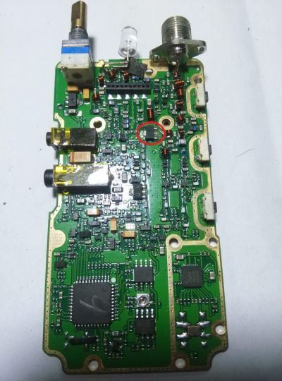

红圈是不是发射管?

估计不是吧,像三端稳压IC

不像是发射管
18638
只看该作者 4楼 发表于: 2016-04-14
来翻一面看看

从电路板的位置来看,应该就是末级发射管。

应该推动,功率管在对面

这个封装的末级,那功率通常只有2瓦不到。

不是功放管,管子应该在背面

就是它,型号应该是SX5吧

回11楼是的,虽然是开关型的,但这点小的管子居然能出5W,而且散热仅靠一个橡胶状的小块与底板相连,真是服了
拆下来量了下没坏。

是的,开关型高频管。

学习了,服了,看来效率很高

趁早扔掉吧,我买了一台和你一样的全新机,在试机时就发现无射频信号

是场管,拆过三台了
