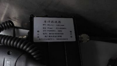

离线BG5FAN
44
只看该作者 14楼 发表于: 2016-04-11
回 BA7CK 的帖子
BA7CK:可以的,不过如果铁塔电磁环境恶劣请注意在中继台串一个窄带滤波器。[图片] (2016-04-11 17:09)
请问如何判断电磁环境是否恶劣?铁塔上有公安和消防的中继天线
窄带滤波器价格多少?
76589
只看该作者 15楼 发表于: 2016-04-11
有其他发射机,加滤波器才行。
离线BG5FAN
44
只看该作者 16楼 发表于: 2016-04-11
回 BA7CK 的帖子
BA7CK:有其他发射机,加滤波器才行。 (2016-04-11 19:26)
机房有其他发射机,铁塔上也有他们的天线,但是他们非UV段
