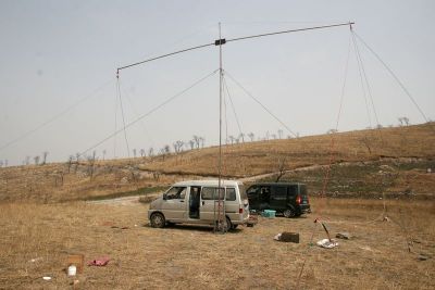

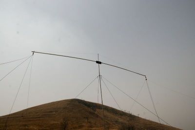

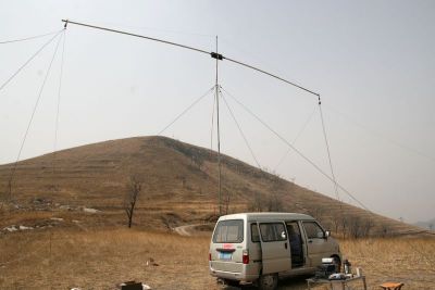

4月7日,BG4JLC  BH4IBK野外初试倒V八木

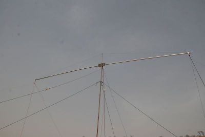

初步测试40m7M两单元,20m14M三单元

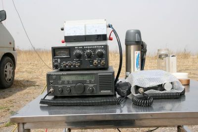

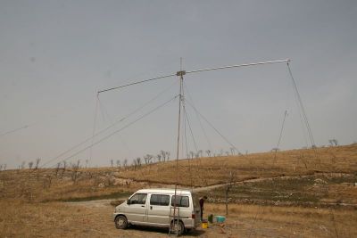

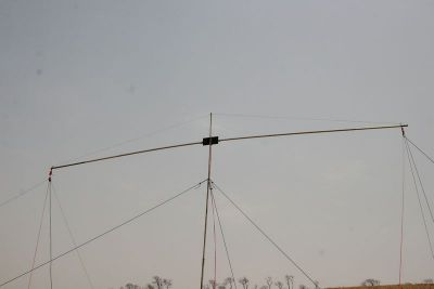

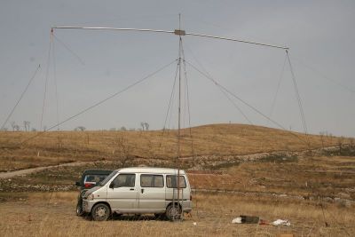

感谢各位同学关注。当天主要是测试原来使用的倒V天线加引向器及反射器前后驻波变化,并用场强仪观察了信号强度变化。
17M振子加引向器前后驻波均在1.5左右,加引向器后信号强度增加约一倍。
14M振子加引向器和反射器后驻波从1.4下降到1.2左右,信号强度增加约三倍。
当时天线指向西偏北,本想和西北远距离实验一下,可能周四缘故未能如愿。
姓名:刘同玉呼号:BH4IBK
