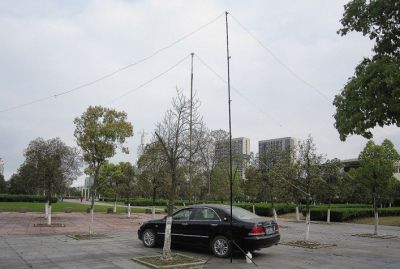

      1.支杆高度7米,振子长度接近5米,空心巴伦,反射与引向加长或缩短20厘米,间距4米。
先设立倒V:谐振14.48 驻波1.3 阻抗52
再加反射: 谐振14.27 驻波1.3 阻抗52  (谐振点大幅下降,敬请分析)
再加引向: 谐振14.30 驻波1.2 阻抗54
       2.一人操作,耗时20分钟内。先做架设试验未带电台。
[ 此帖被bg5cmp在2016-04-08 17:55重新编辑 ]

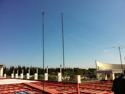

只看该作者 6楼 发表于: 2016-04-09
这是2012年在横沙岛IOTA时做的20米倒V八木.
