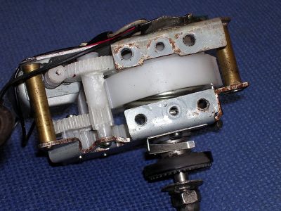

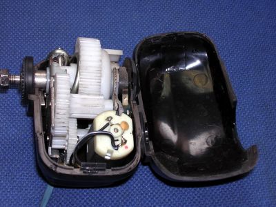

开始以为升降器为了防水会用超声波热压密封死的,结果用一字螺丝刀一撬就很轻松地把外壳打开,原来上盖只是靠两个倒钩子固定。
先上几张几个角度的结构图。

好奇过后,就开始检查不能动作的原因。
这个装置用一个小马达驱动,经过一组尼龙齿轮减速之后,驱动连接天线插座的外轴。
外轴上有个限位机构,分别用两个微动开关控制电机在天线最高和最低两个限位点的停止。

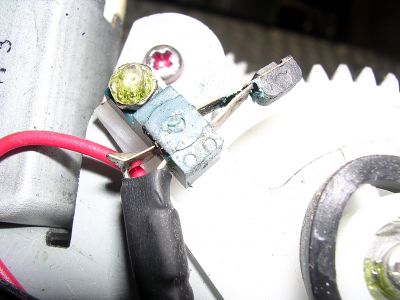

首先检查马达没有问题,而且机构已经处于最高点限位状态。
照理,马达应该能往最低点方向旋转的,但是,现在电路却不通。
目光马上就落到下限位开关上,发现这个开关已经由于受潮满是铜绿——故障点就在此。
试用镊子短路此开关,马达立即转动,齿轮机构往最低点方向移动,再次证明故障源于此开关接触不良。
知道原因之后,修复起来就很容易了。
先清理了开关上的铜绿,然后滴上了一些开关触点润滑清洁剂,再调整两块簧片的位置。
很快,升级器又能正常工作了。
在经过对升降器的里外进行一番清洁之后,按照反步骤把天线升降器重新安装复原。
然后就把它又装上车顶上,经过几次升降测试,性能恢复正常。

首先看看两个轻触限位开关

回  5楼(BA7KW)的帖子
第5楼BA7KW于2016-04-07 18:50发表的:
质量太差!
是的,厂家不知道为什么有一边没有采用密封的微动开关。
如果再反复的生铜绿引致接触不良的话,就想办法改用密封的欧姆龙微动开关。

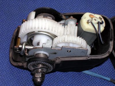

这款天线升降器比起其他厂家来,有两个特点。
一个就是有下图的这个缓冲系统,通过一个扭力弹簧吸收天线转轴上天线受蹭刮时的冲击力,实际使用中,不会那么容易损坏升降器的齿轮和天线。
另一个是具有天线放倒最低点的调整机构,使天线放倒的角度可以在一定范围里调整。
我的车由于后门是掀起打开的,正好就利用上这个功能,让后门在掀起状态下,不会与放倒的天线相干涉。
我曾用过一个国产的天线升降器,就是因为没有这两个功能,常常刮坏天线和令后门掀不高。

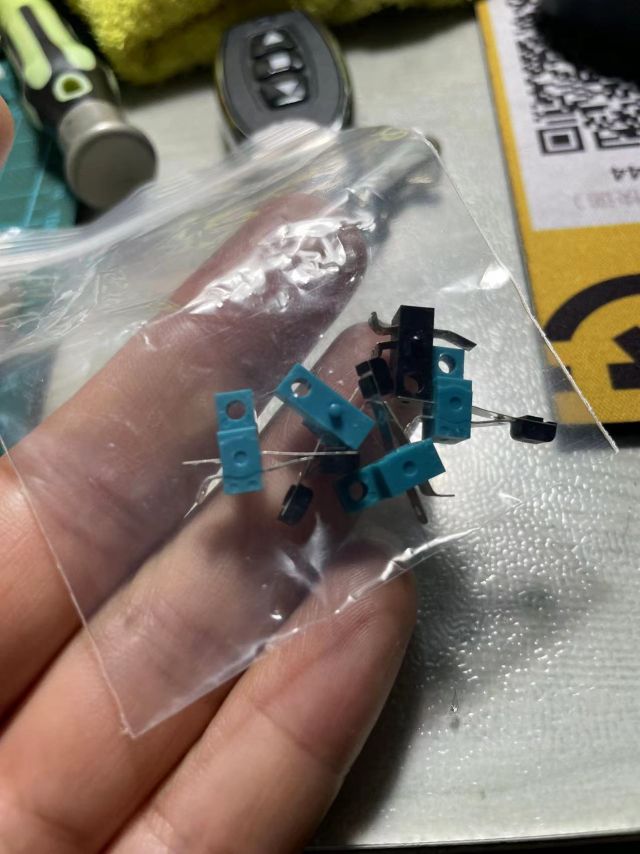

只看该作者 14楼 发表于: 2024-07-29
今天换了一个叶片开关0.1元,邮费4元,现在已经修复好了
