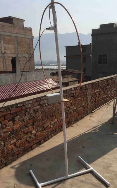

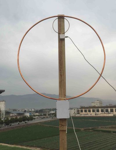

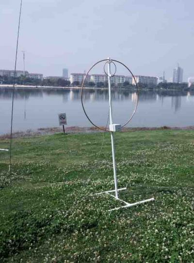

根据名位前辈发出的资料,自己试制了几个,用下来感觉还错,和自己架设的倒v进行了简单对比,用此天线也通了不少友台,希望能和更多喜欢此天线的ham交流。
小环天线讨论制作 30820776,只作技术交流,广告的,不感兴趣的勿进,谢谢

请问大小环距离多少合适?也想试试

小环做成单波段的好办!多波段电容和调谐就成问题了!

可不可以用固定电容来代替可变电容,一个波段一个电容,

岛上闲人:请问大小环距离多少合适?也想试试 (2016-05-27 10:56)
距离0.5-2cm

BG4XCR:可不可以用固定电容来代替可变电容,一个波段一个电容, (2016-05-27 12:52)
理论可以,但高耐压的固定同样不好找,而且刚好需要的值就更复杂了
