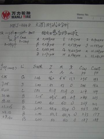

1.使用仪器:KVE60C天线分析仪,M4070自动运行LCR测试仪和50欧100W假负载。
   假负载接到天线端,天分仪接电台端。
2.测试方法:天分仪用“单频测量“档向天调输入信号,手动选择抽头电感的档位,手动调节Cin和Cout可变电容使SWR值达到最低和电抗X达到零最好。然后取下同轴电缆头用LCR表测量两个
   可变电容的电容量。
所得的电感量电容量一是可做为使用此天调的参考,更可做为仿制此类T型天调的参考。
分析:
作为业余波段使用,如果不用160米波段的话G档(4.4uH)以上的电感量是不用的,也就用不上12档开关和那么大的电感线圈。
也用不上A档的抽头,如果不去6米波段的话。
这台天调对最常用的20米波段并不理想,用B档电感显得小,用C档电感又太大了。
对于80/75米波段也是不理想的。
当然,实际天线不是假负载,因此这些测量结果与实际使用还会有些差异的。
