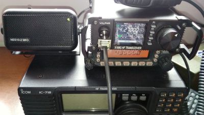

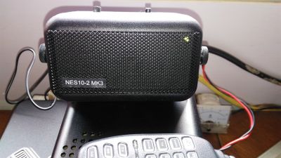

在马云家电商海外代购的,998元人民币,去年买了一台X108G考虑到这个电台没有DSP,户外使用声音不够大,买了NES10-2MK3。使用情况是这个DSP不尽人意,降噪不稳定,X108G电台发射时,DSP音箱受干扰了。(但是IC-718不会干扰它)

我也刚在用此款降噪音箱,效果不错的。
关键的关键在于一定要单独电源供电。
开始我以为电源线已缠在磁环上应无问题,便与SDR-2合用电源,发现发射时有声回授现象。采用独立电源后完全无问题了。
是不是说明x108的屏蔽不太好啊?
