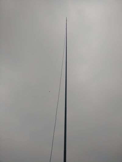

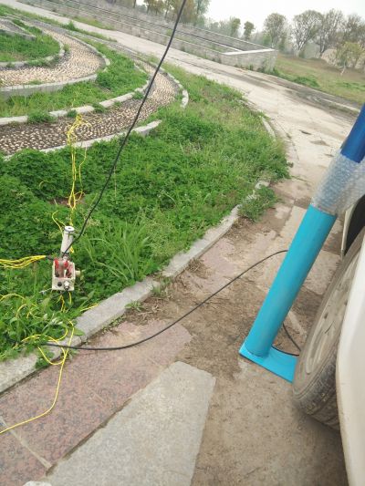

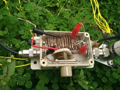

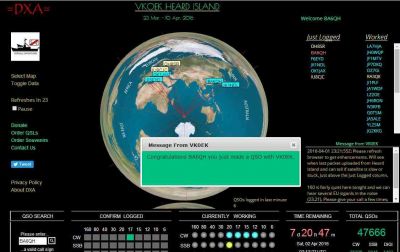

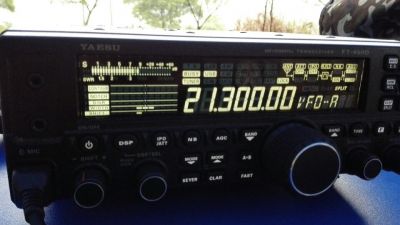

‌        这几天DX天空最火热的莫过于VK0EK南极洲附近的赫德岛远征,这个已有将近20年没有出现的字头,一经出现即受到全世界火腿的追捧,七公自然也不例外,刚开始的几天就看着QQ群里那些疯子如何追到,以便了解传播规律,同时另一方面也在构思准备着,根据以往的经验,对于我们这样小米+步枪的,垂直天线是很好的选择,资料显示5/8波长的垂直天线不仅辐射仰角更低而且还有一定的增益,但这种天线比一般的GP天线都要长一些,好在前段时间从石家庄BI3NCH王旭东朋友处团购到一套10米鱼竿及底座,这里正好派上用场,根据那群疯子提供的传播经验,打算先从17米波段入手,经计算这个波段的5/8波长长度刚好在10米左右,正好与鱼竿的长度相匹配,找了一根比较扎实的线二边焊上接头,今天下午就来到了国博江边,找了一处非常空旷之地,四周应该没有任何干扰,竖好鱼竿同时将原来的PAC-12的底座及地网铺开,这样做的目的是方便接匹配盒,也可以顺便使用原来的地网,接上振子后发现前天刚刚做好的匹配盒似乎有点问题,还是改用以前的匹配盒,通过KEV60C天线分析仪调整好以后接上电台,18.084MHz上VK0EK的信号比较微弱时隐时现,好在这是在户外背景噪音极低,S表上显示几乎为0,这要是在家里基本是不可能听见的,在电磁环境日趋恶劣的今天,要想追逐DX的必要条件之一就是去户外了,回答主叫数次没见反应开始有点怀疑这根天线是不是没有架设妥当,往上去一点就听到俄罗斯纪念太空探索55周年特设台,也有很多电台回答他,于是就用FT-450D发送了一遍自己的呼号,迅即得到回应,说明这天线还是可以工作的,回到18.084MHz听到VK0EK的信号稍稍又起来了一点点,先不忙回答,来回切换VFOA/VFOB看看OP操作收听的规律,好在他回答的基本都是日本台,这里也都能听得见,跟着回答电台信号旋转频率旋钮来回扫,那速度与节奏仿佛就是远征台OP在不断调节收听频率一般,甚是有趣!这样来回几次后,发现这个OP的收听频点是从上往下然后从下再往上来回扫拨而不会在一个频点上驻足,这样就在听到回答对方的当口,马上将回答频点定在他要扫过来的方向向下一点,并发出了自己的呼号,没想到一次就点中了,在这激烈的争抢中幸运再一次光顾了七公,呵呵,兴奋之余赶紧到群里呼叫友台帮七公查查实时LOG,刚好弹出了与七公通联确认的图片,感谢BD4WN朋友的截图,今天是莫尔斯逝世144周年纪念日,在这特殊的日子里七公幸运的通联到了赫德岛这个近20年才出现的稀有字头,我想只有对DX执着的热爱才会得到上天的眷顾,也许正如爱因斯坦所说的那样,这世界只有一样东西充满在宇宙中,那就是-----爱
