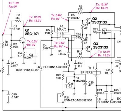

ICOM 718的PA单元板上的D1二极管MA29B是什么管? [复制链接]

百度上查不到资料,测量短路了。有代换的吗?请各位指教

无非是硅管与锗管,小信号的,如驻波检测1n60 其它就4148代换

温度补偿用的

这个是简写的型号,全名是MA2C029  松下半导体生产。

实在找不到MA2C029用IN4148代替能行吗?

提供偏置用的,如果安装在推动管散热片上,还有温度补偿功能。
我会用只1N4148试下的

IN4148可以代替

看了电路图725,751偏置温度补偿二极管跟718管子型号不一样

看了电路图725,751偏置温度补偿二极管跟718管子型号不一样 MA2C029_E_discon.pdf (395 K) 下载次数:18

只看该作者 12楼 发表于: 2016-04-04
我用in4148代替用了,机器修复了
离线bd7iyw
