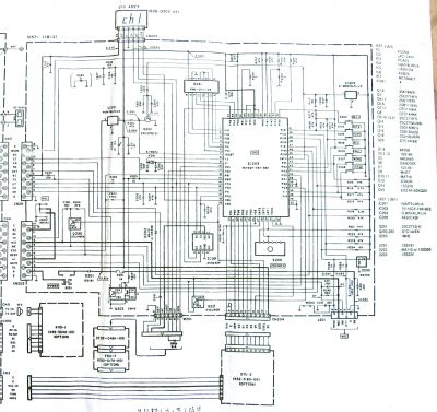

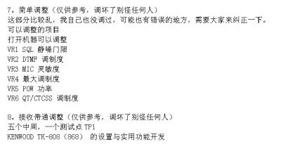

一台建伍708手咪声音小,查阅资料:
调整VR3后有所改善,基本可以满足使用。

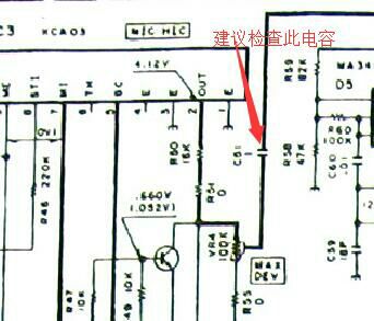

只看该作者 1楼 发表于: 2016-03-21
把话筒里面的电容换掉就OK了。
离线王克
47
只看该作者 2楼 发表于: 2016-03-21
谢谢!换过了,效果不明显。
离线王克
47

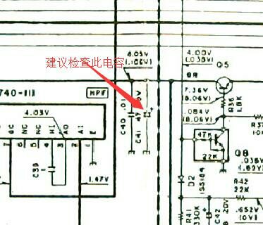

只看该作者 3楼 发表于: 2016-03-21
有同样问题的朋友,考虑一下图中这两个电容,特别是c41  47uf。
