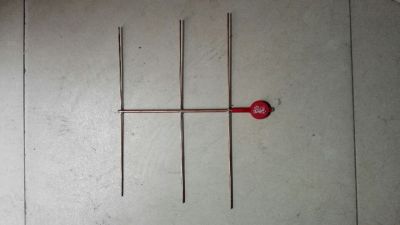

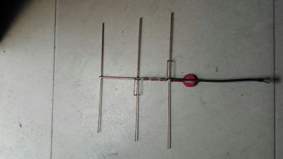

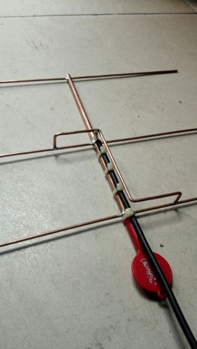

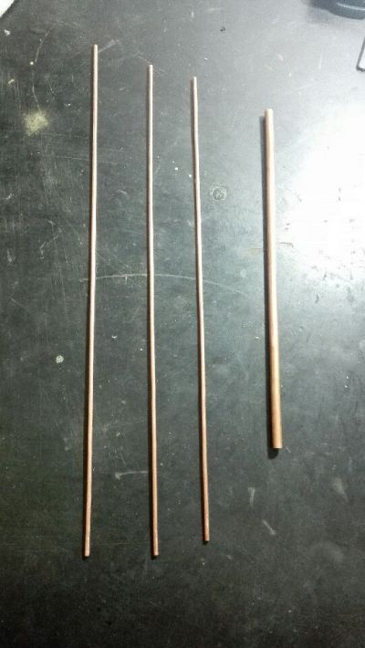

今天闲暇时间,试着制作 HB9CV~435M天线,直接上图!

比较粗不好焊接吧

比较粗不好焊接吧
好焊接,先镀锡,65瓦的烙铁就轻松焊接。

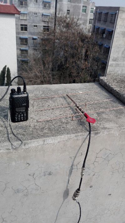

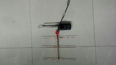

大王手台,可以轻松与25公里开外的台友通联,1.5瓦信号报49,4瓦大功率发射报59+。台友车台+苗子5瓦功率发射。

多了个导向器啊
手头的正V做完了开始试HB9CV 15米的。
