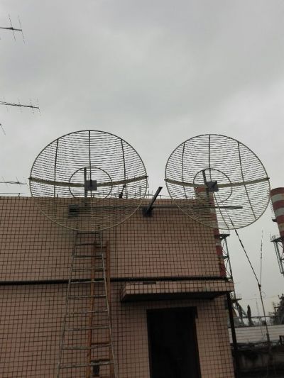

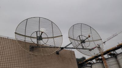

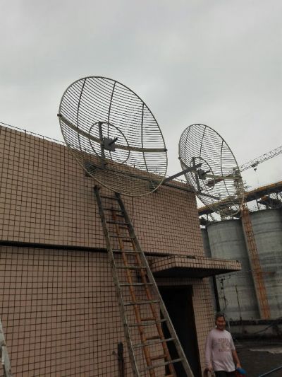

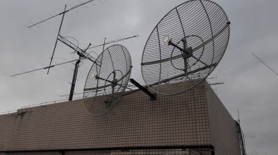

做了个双锅天线(就是两个锅功率合成)。 [复制链接]
离线BA7KW
16344
只看楼主 倒序阅读 0楼 发表于: 2016-03-19

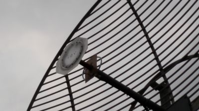

为了接受100公里外的香港586,602,650和802(MHZ)地面数码广播信号,做了个双网锅,设计频率590MHZ,计算增益23dBi,使用效果良好。
发射站功率300-1000瓦不等,水平极化。
振子使用圆振子,1/2波长电缆阻抗变换,580-650实测驻波都在2以下。
双锅用在430MHZ需要更改振子和反射器,增益有20dBi。
[ 此帖被BA7KW在2016-03-20 15:49重新编辑 ]

这哪里是业余无线电,是专业无线电啊
只看该作者 2楼 发表于: 2016-03-19
和MMDS天线差不多

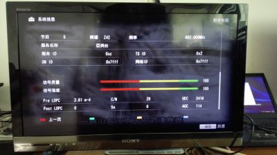

802太过靠近大陆电信的CDMA,接收数码电视信号,不用考虑驻波了吧,香港也是8兆的带宽

主攻590MHZ,实际802MHZ也能收到,23dB的cn值,很稳定。

那个八角的是金属板?

忘记了写尺寸,锅的直径2.4米。

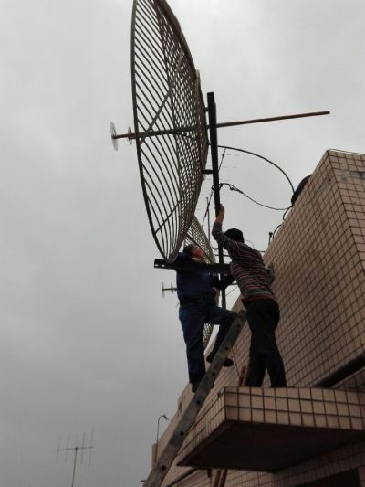

水平极化。
振子使用圆振子,1/2波长电缆阻抗变换,580-650实测驻波都在2以下。计算增益23dBi.
振子使用水平振子,增益??dBi
BD4EZC

第18楼浦东星于2016-03-21 09:54发表的:
水平极化。
振子使用水平振子,增益??dBi
为了更好的接收,理论上园振子和水平折合振子都是一样的,园振子是更好的配合抛物面。
