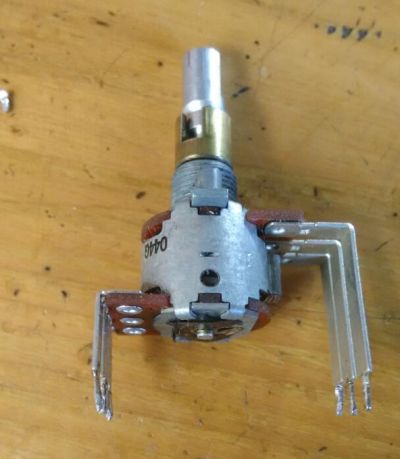

10KBX2
电位器

ICOM 746 音量

可以修复

拆开,2B铅笔。

修复接触不良故障,可先用触点清洁剂试试,也许有效.
