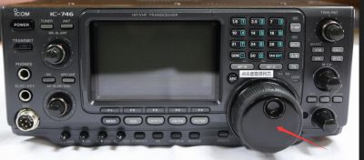

ic746 大波轮怎么拆 ,时间长了,很想清理一下。

退掉橡胶皮,里面有小孔,小孔里面是内六角螺丝,卸下即可将大波          轮拔出。

189
只看该作者 4楼 发表于: 2016-03-12
回 BA7KW 的帖子
BA7KW:退掉橡胶皮,里面有小孔,小孔里面是内六角螺丝,卸下即可将大波          轮拔出。 (2016-03-11 12:02)
仔细找了一遍,没有小孔
呼号:BG1PYD
QQ:28153767
电话:1叁80一一零29陆4
离线BD8BT
283
只看该作者 5楼 发表于: 2016-03-12
回 4987 的帖子
4987:仔细找了一遍,没有小孔
 (2016-03-12 17:58)
没小孔估计直接往外拉就行了。
离线4987
189
只看该作者 6楼 发表于: 2016-03-12
回 BD8BT 的帖子
BD8BT:没小孔估计直接往外拉就行了。 (2016-03-12 19:47)
感谢!还真是
