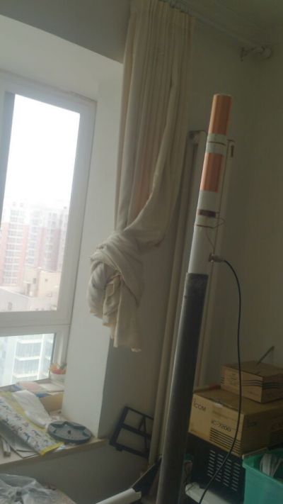

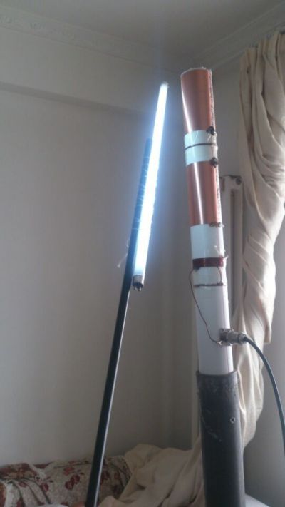

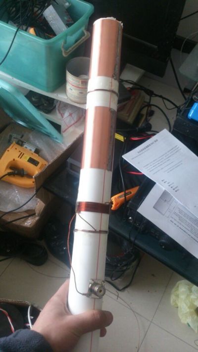

EH效果怎么样,我以前做好,然后放到室外驻波又变了,好长时间没折腾,最近想玩7M   CW,天天架设鱼竿麻烦,想直接用个EH挂窗外不收了。信号差点可以接受。就是不知道斜着放怎么样。还有有电容版的和不是电容版的,大家都用的是那种?
下面是我去年做的
我申请了个EH天线群 群号:529287236  请各位研究、学习玩缩短型天线的朋友加入

关心这玩意的底噪如何?    是不是只能一个波段工作?  带宽如何?

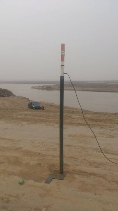

单波段,带宽忘了,去年玩过,噪音和gp一样,效果肯定没小环好,但是发射辐射貌似可以。我做的到野外驻波大,没法试,就在家里驻波小,试着点亮灯管
只看该作者 3楼 发表于: 2016-03-07
辐射够厉害

这货不会很好的效果的。同根鱼杆实在点。

在阳台山上通联过一次,可能是加工问题,感觉效率较低;阳台窗外没试过
