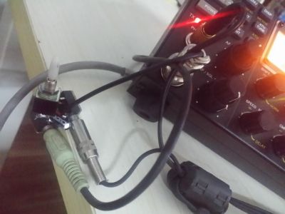

继续折腾遥控,上次CW比较成功,问题是收发转换缺字,对策有了。这次则是试一下SSB比赛,碰到的问题是电脑自动呼叫和mic共用的问题,赛前继续和有同样设备的BG5EEF讨论,目前的解决方案是mic连电脑,然后电脑再连K3/0 mini,可是,等比赛的时候我发现我的笔记本有问题,不认我的外接mic,用内置mic声音也小,长时间没有应答的人工呼叫让人很厌烦,所以边呼叫边动起烙铁,做了一个简易切换。
这个切换也够麻烦的,一旦有应答,先要停止计算机的自动呼叫,然后用手动切换到mic,然后凭“压码”把这过程中听到的呼号录入,稍微不协调就要让人家重新报一次呼号。看来临时抱佛脚的事情是不怎么可靠的,下次要注意了。

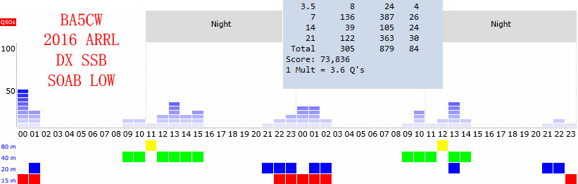

话说很多人以为上路湾的噪声是很小的,这其实是个误解,上面的图片是上路湾的常态,尤其是SSB,只是一个国内平均水平。所以OP们都需要花很大力气去辨别成堆的弱信号,而且要保持一定速度,这有点难度。这也是我们SSB成绩总是比CW差的原因之一。而这次我却没有为噪音问题有太多的烦恼,因为用的是100w小功率,所以回答的台比较少,弱信号的台就比用大功率的时候少多了,而且有的是时间跟弱信号磨蹭。
也是很多年没有参加小功率比赛了,特别是SSB,比两周前的CW更惨,主叫速率是很低的,尤其是第二天,频率上摆摊的大台差不多都扫完了,这时候主叫没人回答,扫地又没有新台,只能让电台长时间做无用功,我则可以上网,聊天,查资料,做饭等,反正空闲得很,从来没有比赛是这么个不认真的样子,不过这也是一种无奈。如果不是仅限美加的比赛,应该有足够的近台可以听到我,并帮我发spot,可能对于低功率来讲也不至于很差,就这个比赛而言,我真的很希望多要点功率,尤其是高波段上我们150-300米馈线的长度,足以让我的100w到了天线端损失30-40%,我甚至想,我的信号报告是不是应该给60,而不是100,呵呵。不过有些美国台收到我59 100后还是告诉我big signal,正是他们的鼓励,我才坚持摆摊比赛下去。
