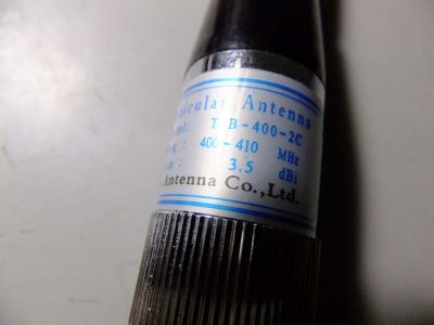

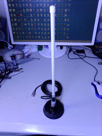

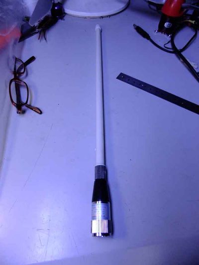

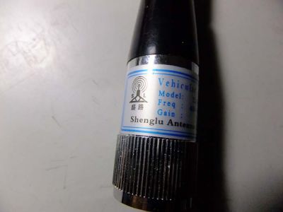

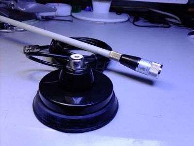

全新原包装的优质车载吸盘玻璃钢棒子天线410MHZ-3.5db,吸盘带胶底,不会刮花车顶油漆,带3米馈线,天线振子长36公分,增益3.5db,实际使用效果很好,天线是正规厂家生产,质量一流,工作频率400-410MHZ,买家手里有天分的话可以自行修剪天线长度,频率可以覆盖到400--470MHZ

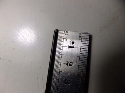

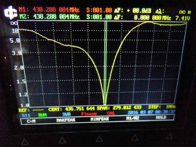

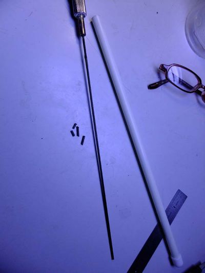

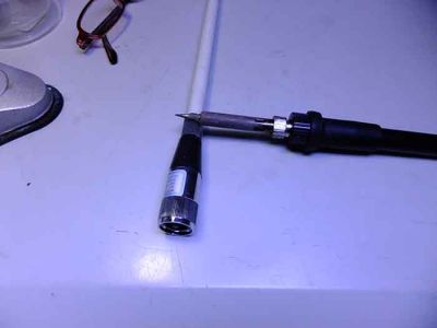

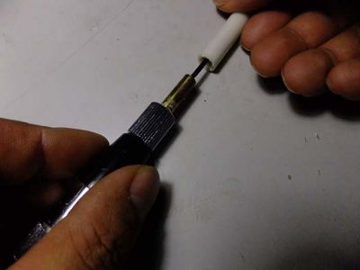

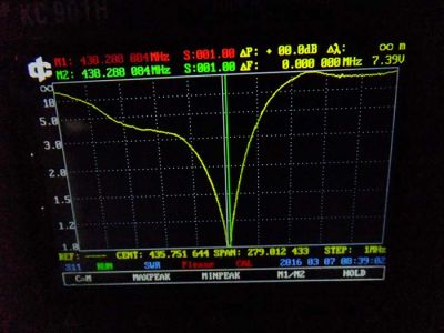

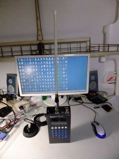

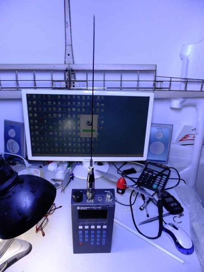

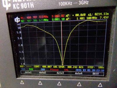

无损拆开外壳非常简单:第一步,用电烙铁给天线与玻璃钢套管的连接处的金属加温,软化密封胶,时间不要太长,手摸金属部分烫手即可拔出玻璃钢套管,接下来接上天分仪(901或者AW07等任何天分,也可以用驻波功率表调,只是没有天分直观),每次0.5厘米修剪,精确调整到自己想要的频段即可,图上是我把振子修剪了35毫米后天线谐振在常用的业余段438.000MHZ,驻波都在1左右,记得每次修剪后都要套上玻璃钢套管再测驻波才是天线的实际谐振点,修剪完成后上点密封胶套上玻璃钢套管,天线完好如初

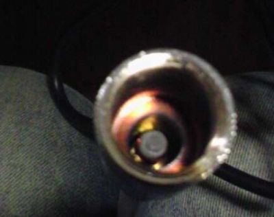

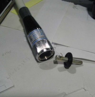

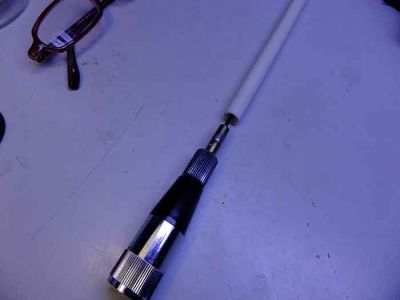

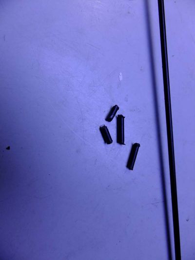

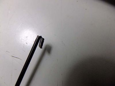

天线调好了谐振频率,可是到接底座时接头中间芯断了,底座中间的芯夹得太紧了,拧两次天线里面的胶芯就断了,线圈也断了。有空再研究如何修复吧。
天线里的胶棒上有线圈的,接头的芯套在胶棒上,上图的刚好在交接处断了。
接头里的芯是用电工胶木板(芯上那黑色的)拧紧盖着的,用尖镊子插着里那胶木板上面的两个小孔就可以拧出来了。
现在不知道如何拆天线里面的胶棒线圈下来,拧玻璃钢套下面的金属好像也拧不下来。

修剪天线时,只需修剪振子的长度即可,不要动底座线圈,拆除玻璃钢套管时加温时间适当,用钳子夹紧和玻璃钢连接部位的金属用力,不要把力用于底部,这样就不会损坏内部线圈了,这天线累计在我手里改过30多根了,从未出现这个情况,您看看能否修复,不能的话告知,我赠送一根
