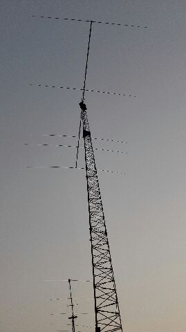

如题,准备上18米三角塔,拉绳如何拉,地铆怎么弄比较好!塔上一根4米v段天线,求助,求助,求助

这么高,旁边还住人,这个还是请专业人员来搞吧,比如电信野外架塔的那些人,他们应乐得私下接活的。要不就搞成金字塔形,稳固。另外,还要进行维护。

18米塔的荷载和风载,你的屋顶确认符合承载吗

自立三角塔,这种比较方便,只要将基础搞好

山上两层小混凝土结构楼,4乘以5米,塔上就一根v段天线没有其他东西了

自立三角塔,这种比较方便,只要将基础搞好[图片]
拉纤怎么解决?

自立三角塔,这种比较方便,只要将基础搞好[图片]拉纤怎么解决?
自立塔就是不用拉绳啊!这个就是20米的避雷塔改成的天线塔,装过3单元7MHZ的QUAD,经历龙卷风,台风等,天线损坏了,铁塔什么事都没有!
