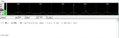

先看一个mmvar下面显示的频谱,基本上固定一个山一个山,如果有信号,信号所在的地方幅度就会高过这些小丘。

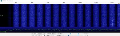

在玩jt65的时候,瀑布图显示是一个一个桶状的图形,实际上跟上面mmvari的图是对应的,就是暗的地方就是mmvari的山谷,亮的地方是山峰。
虽然wsjt-x能够解码,但总是觉得不舒服。再加上没有信号的时候,mmvari总行解码出一堆乱码。

上面的图是音频的频谱和瀑布图,KX3音频输出接到电脑线路输入口,1年前买来时就这样,当时没玩这数据通迅不觉得,耳朵听不出区别。

我用一直没有这问题,会不会是声卡的问题,您用的啥声卡?

我用的声卡是SB1090或华硕U7

应该不是声卡问题,买过创新SB1090,也换了几台别的笔记本电脑测试,都是如此。

换音频线

还是声卡的问题,谢谢各位。
想找一个迷你一点的USB声卡,没发现,那些像U盘大小的外置声卡试了试,有些虽然不便宜,也不行,跟笔记本内置声卡一样,不过可能是山寨货。
