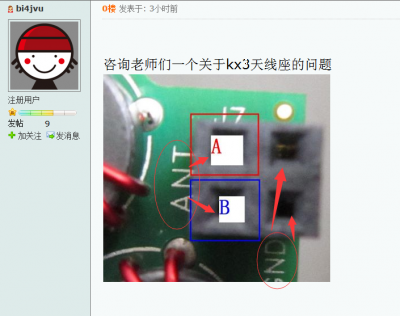

一、第一个问题在朋友们帮助下已经解决

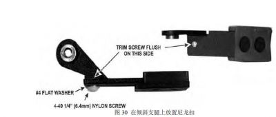

二、这个支腿上安装螺丝和垫圈的作用是做什么的?新版安装的是更长的铁质螺丝,我直接没有装。

A 要是芯  B 要是皮   你用万用表测量即可

只看该作者 4楼 发表于: 2016-02-26
好像都是芯吧?外皮是机壳。
要看说明书啊,LZ
[ 此帖被BD8SZ在2016-02-26 13:02重新编辑 ]
19004
只看该作者 5楼 发表于: 2016-02-26
回 bg2wrj 的帖子
bg2wrj:A 要是芯  B 要是皮   你用万用表测量即可[表情] (2016-02-26 10:38)
AB这边好像都是芯,剩下两个是GND,外皮是通过机壳来的。
楼主,板子上也写得很清楚哦
[ 此帖被BD8SZ在2016-02-26 13:04重新编辑 ]

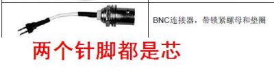

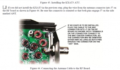

得到的回复是这样的
“说明书上有表述,P33,如果没有安装KXAT3,将天线连接器的连线插到射频板的J7插座上,如图49。两个针脚都插在ANT一侧。其中标识GND一侧为地,也就是同轴电缆的屏蔽层。”
看不明白
离线bi4jvu
37
只看该作者 7楼 发表于: 2016-02-26
“用万用表测量天线连接器针脚和BNC插座的对应关系,BNC外壳为地。”

万用表测量,两个针脚都是芯,是相通的,与外壳断路

你没有看到那里那个磁环吗?怎么能测那里?
测板子上那点就行了,gnd那边2个肯定是地,别纠结了,回答就是那个插头两个针没有方向性,插板子上左边两个洞,没有反顺
感谢朋友回复
