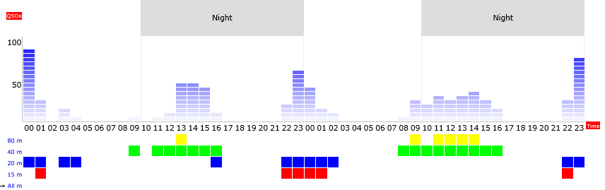

比赛时间分布图,周六的白天是上班时间,比赛不正常

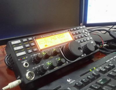

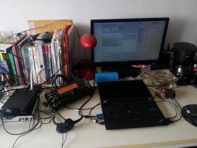

参加这次比赛其实是打酱油来的,要感谢站长BA7NQ,最近连续给我发来各种RRC的遥控装备,春节前我收到了1258电台控制器和1289天线切换开关,趁上次CQ160比赛装上了,而本周正好收到了K3/0 mini的机头,心痒痒的想试试远程遥控参加比赛的效果,由于上次离开上路湾的时候比较匆忙,没有测试完整,回家后发现虽然遥控可以用,但远程设置界面进不了,这次换成K3/0需要重新设置一下,经BG5EEF提醒,原因是浙江电信把80和8080等端口给封了。于是我好说歹说让BD5CHU帮忙上山一次,重新设置路由器并调整15米天线的方向。以便比赛能顺利进行。
宿舍遥控参赛的设备
ARRL比赛只能通美国和加拿大,通联时间基本上是我们本地的早晚6-12点这两个6小时,一天有一半时间可以休息,是个体力上比较轻松的比赛,我们周六照例要上班,我在办公室里沿用我以前没有K3/0mini时的设置,用电脑可以参加比赛,早上开赛,我先到15米做了一下收听,15米像我原来知道的那样,方向不知道对什么地方了,听不到多少美国台。于是决定从20米开始,等5处下午上山后再调整15米方向。上班的前半个小时没人打断,所以得以比较舒服得在20米跑了起来,上路湾的条件毕竟是国内比较好的,即使100w也不至于没事可干,这一个小时的效果虽然不像高功率那样爽,但也还算满意,接下来的公司里来找我的人就多了,基本上只是间歇做了一些QSO,有一次甚至忘记停止自动CQ,就跟同事谈话,20分钟后我才发现CQ没有停,别人肯定不知道骂了我多少次deaf了,由于参加的是无辅助组,我看不见spot的内容,眼不见心不烦。
K3/0 MINI和RRC1258
整个上午就第一个小时是基本正常工作的,下午反正没传播,可以安心工作,心里惦记着5处什么时候能上山,我可以早点用上K3的机头。天黑之前是做不了几个QSO的,于是还是早早把晚饭吃好,回到宿舍,免得在办公室有人打扰,遥控电台就是好,可以随身带走。5处到山上已经过了5点,15米的旋转器角度是不受控的,他先上山检查了15米的角度,并处理了40米线八木欧洲方向断掉的振子拉绳,下山后在电台室用摄像头跟我配合一起安装teamviewer和路由器设置,一直折腾到7点多才回家,再次表示感谢,而我小小纠结了一下是继续比赛呢?还是先搞K3机头的连接,最后还是K3/0 MINI的诱惑大,一直到接近9点了才折腾完,路由器端口问题仍然耽误了我不少时间,我想反正是打酱油,这几个小时浪费就浪费了吧。接下来先到80米跑了一会儿,抓住美东的灰线末期之后一直做40米做到12点多,这3个多小时的感觉还不错,当然这是基于我用低功率比赛心理预期,能在低波段保持CQ,我已经很满足了。一切看第二天的表现,第二天我有完整的时间去比赛。
监控画面中的远程设备
调好5点半起来的闹钟,准备迎战6点后的高波段高潮,可是15米让我失望极了,主叫很长时间没有回答,然后去扫地的时候才发现我回答大台别人听起来都困难,折腾了一个小时,感觉天线方向仍然有问题,此时无奈10米一片寂静,只好在20米上摆摊,虽然效果还行,但总没有15米应有的那种爽,而且频率越低越依赖于功率,于是抽了点时间用40米的天线调到15米用,这也比15米八木效果好多了,至少扫地能叫到大多数的台了,效率再低也得扫,这可是真金白银的系数啊,时间慢慢过去了,在痛苦中感觉我再也叫不到更多的15米台后,切换回20米,也一样有气无力,中午收摊休息了。到此为止,第二天的数据很差,基于对40和80米天线的信心,觉得晚上还能扳回来,又调了个闹钟,下午4点半起来,5点开干。第一天的5-8点半这段时间基本没干活,所以第二天就要特别上心,先做40米,到天黑了换80米,之后每隔半小时40分钟切换一次波段,伴随美东到美西灰线的移动,我也在做波浪式的推进,每次换波段后先扫描一遍新波段,把最好的时刻留给80米,虽然效率低于40米,但对系数来讲是很值得的,80米上美东的不少系数我都通到了。整个晚上波浪不惊,速度也比较慢,但是QSO和系数一步一个脚印得在增加,这也是小功率参赛者需要有的平常心态,最后成绩中低波段的数据对于小功率台来讲非常不容易了,我们这位置很多大功率的台也许做不到这个结果。
最后一个早上还有2个小时的时间,看着15米可怜的分数,我不死心,再次试图用40米天线冲击一下,可是大半小时的努力铩羽而归,最后一小时不得不老老实实做显然没有15米好的20米波段,耐心得等到了好心人的spot(低功率比赛如果回答的人突然增多,一定是有人帮你发spot了),做了一个小高潮,算是和比赛的开局有个呼应。
