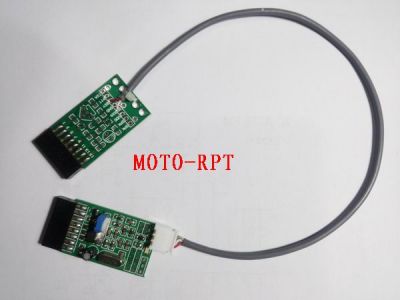

MOTO-RPT
中继线使用说明书
此中继线可以把两台普通的
MOTO
车台组成一个可遥控的多功能中继台
设计功能:可以用
DTMF
双音码遥控中继的关闭和开启
智能外接散热风扇控制和遥控转换信道(只对
M120
GM300
机)可选,发射延时可调。
CW
信标间隔时间可调。
CW
信标播发频率可调。信标速度和重复次数可调。信标反馈提示音音量可调。开启音
结束音
关闭音可选。长发保护时间可调。板上有
LED
指示中继的状态功能,中继空闲时灯
1S
闪动。中继发射时灯长亮。遥控指令码中继会自动静音,不会转发出去。以确保遥控码不会被别人听到和破解。
CW
信标内容需提前告之后用电脑写入
一般是中继台的呼号
最长为
10
位字符
英文和数字组合

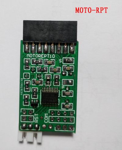

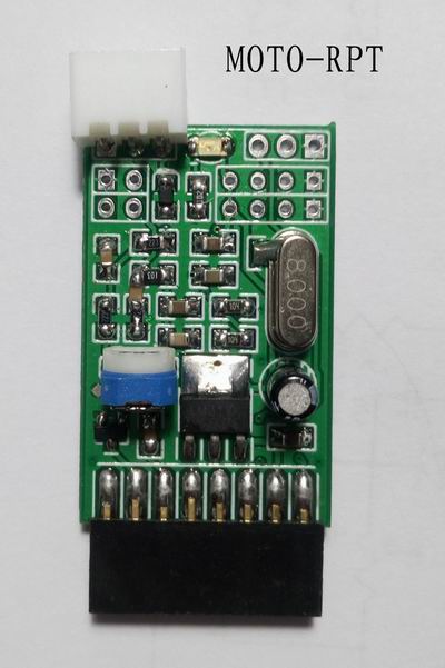

安装方法:该中继线分
RX
板和
TX
插头板。有可调电阻和晶振及单片机的为
TX
插头板。该板安装在发射机上
板上的可调电阻可以调整中继的转发话音调制度大小
安装插头的方法是在
M120,M208.GM300.GM950I,GM3188
和
GM3688
等机上用时插头上有可调电阻的那一面朝下
印有
MOTOREPT10
面朝上。
RX
插头板安装在接收机上
板上有丝网字符面朝下
焊接面
印有
10.12 BA5DA)
朝上
对准脚位后插到底
在
SM50,SM120,M1225
机上用时
TX
板有可调电阻的那一面朝上
印有
MOTOREPT10
面朝下
, RX
插头板有丝网字符面朝上
焊接面
印有
10.12 BA5DA)
朝下
对准脚位插到底

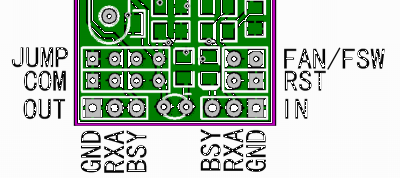

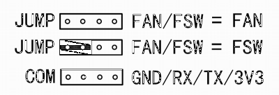

1:
功能开关输出口
对地导通
0.3
秒后断开
要跟跳线配合使用
只对
M120
和
GM300
之类机有效
