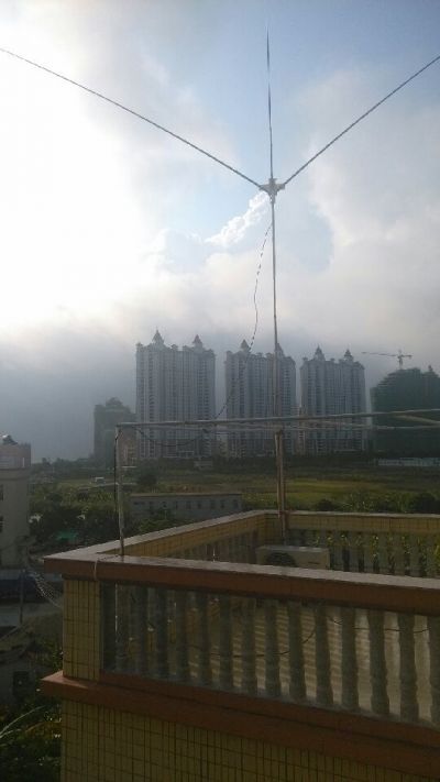

昨晚又是摸黑架的天线。后来风很大,就放倒了。今早又起雾,没风了,就又立起来。通联了六个台,草草收场。百天先出去玩,傍晚回来再弄。

不错不错,12米开了欧洲,就是用这个正V吗?看起来性能不错。我一直认为正V仰角高,不适合DX。

正V是20米波段的。12米是垂直偶极天线,一条振子装在中间的鱼竿里,另一条振子固定在支撑的竹竿上。
本来还准备了30米波段的振子,但没条件架设了。其它波段都是用天调来工作的,其中15米波段也能通联到一些北美电台。这次,12、15和20米波段都通联过北美的电台。

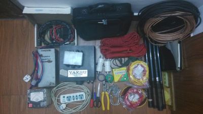

2016年2月13日-19日,我去汕头的南澳岛进行了海岛通联活动。去年暑假珠海的海岛通联活动结束之后,就觉得可以再进行一次AS129的海岛远征活动。之所以选择南澳岛,是因为我要带上儿子在假期去旅行,而这个海岛足够大,即使待上几天,也有足够多可玩的地方。实际上,我们花了两天时间环岛骑行,游览海岸的景点,又花了两天时间徒步游览黄花山和果老山。南澳岛已经有跨海大桥连接,有公交车可登岛,方便。而且距离不远,可以朝发夕至,路上消耗的时间少,游玩和设台的时间就更多。
有了第一次活动的经验,这次事前的准备工作做得更充分。我从以下两个网站(http://www.weather.com.cn/weather40d/101280504.shtmlhttp://tianqi.2345.com/nanao/70094.htm )了解目的地的天气预报情况,以确定出行的时间。并提早一周到http://dx-world.net/发布活动公告。
我原来是希望在海岛北面海岸线中部的走马埔村设台的,但通过网上找到的两家旅馆,都不接受我在他们那里架天线,只好作罢了。最终联系到青澳镇六都村的一个家庭旅馆,同意我在入住期间设台。由于有事前的铺垫,即使我到达旅馆时已经是2月13日晚上七点多,吃完晚饭,安顿好儿子休息后,我还来得及连夜架起天线,接好电台。
去之前,我抽出一天时间调试要带去的天线。我准备了高中低三个波段的天线,分别是12米波段的垂直偶极天线、20米波段的正V偶极天线和30米波段的倒V偶极天线。这样,我到达住地后,只要把天线架起来就可以了。不再需要把天线反复放倒架起来调试。因为场地原因,最终30米波段的倒V天线并没有用上。12米和20米波段都是全尺寸的天线,而且因为是垂直天线和正V天线,发射角比倒V天线小,实际使用中效果还是不错的。通过使用天调,我这几天也在10米、15米、17米和30米波段进行过通联。根据通联记录,除了10米波段只在2月16日上午工作了20来分钟,其它波段都多次使用,而且都通联过欧美电台。
设台地点西面的山比较高,北面、东北面和东面有低矮的小山,只有东南面没什么遮挡。原来,我想在北面海岸线设台,是想让北面没有遮挡。但从实际效果来看,即使北面有一些小山,但还是通联了两百多个欧美的电台。可能这些小山的遮挡角度不算大,就我的天线架设高度而言,天线的发射角比小山遮挡的角度还大,那小山的影响实际就不大了。当然,以后还是争取可以尝试更有利的设台位置,只是受条件限制,不能随心所欲。

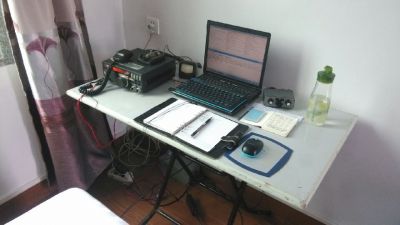

铺在地上的移动电台

工作状态中的移动电台

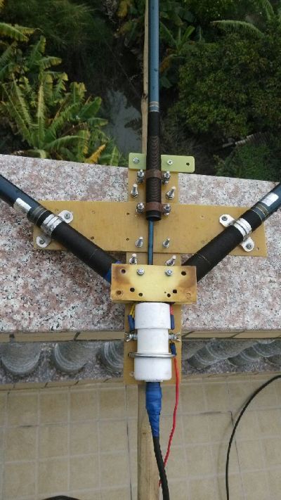

这部分我可以申请版权。叫IHN十字架好不好?
