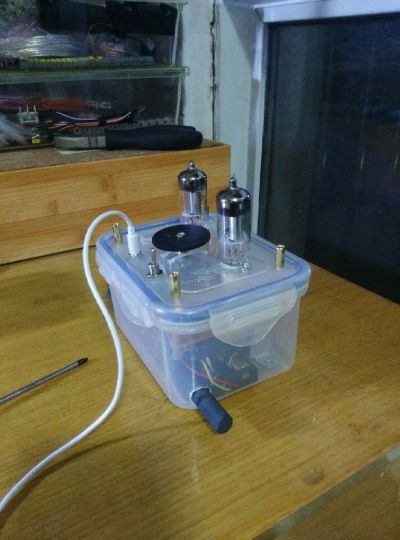

发个收到这个信号的电子管中波调幅再生小鸡
76501
