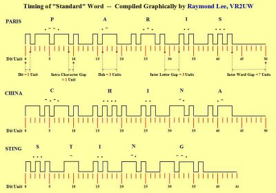

理论上点划间隔等于点的长度,在实际操作中,熟练地报务员在拍发莫尔斯码的时候,点的长度与点划间隔的长度两者之间有多大的差值?划与点之间的比例能严格保持1:3的比例么?
在编写识别程序的时候发现,我用手键拍发M和O的时候(20WPM以内),从听觉上已经是2个或3个划了,但会出现识别为A或U的情况,如果降低识别阈值(点划比例),会有好转,但是总觉得不符合标准要求。
计算机这个东西太死性,不会搞变通。
请老师们指点迷津,谢谢。

3个‘嘀’的时间长度,等于一个‘哒’的时间长度;
码与码的时间间隔为三个点,组与组的时间间隔为7个点。
