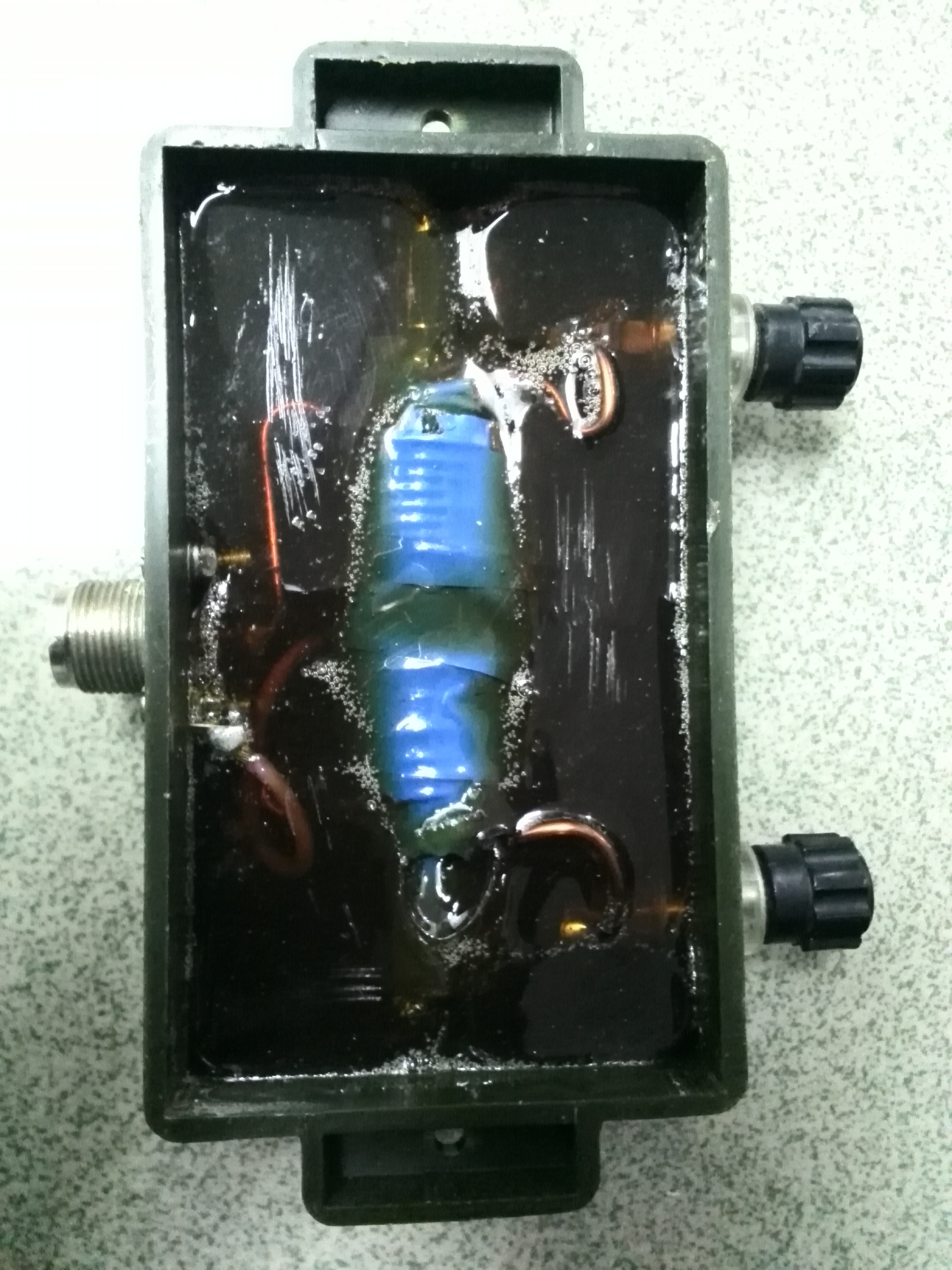

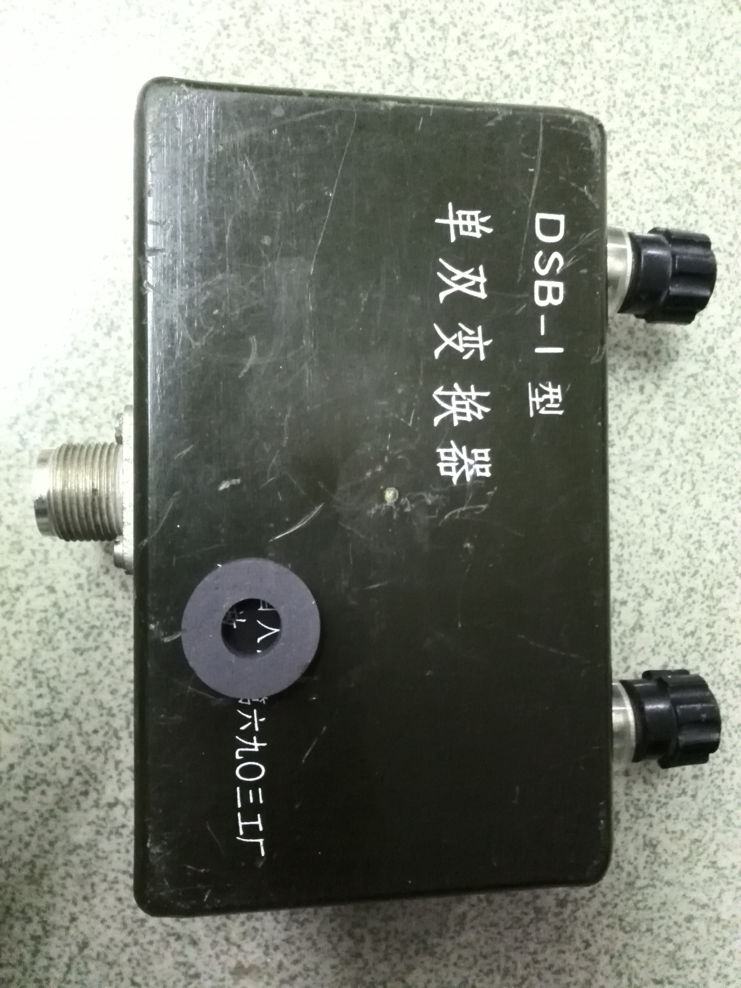

旧的,灌了很硬的胶,无法看到里面的确切结构。

不就是个巴伦吗?
应是三线绕的1:4的电压型巴仑,网上图多的是。
如果硬想看结构,上X光机。

只看该作者 3楼 发表于: 2016-02-05
回 net2000 的帖子
net2000:不就是个巴伦吗?
如果硬想看结构,上X光机。
....... (2016-02-04 21:36)
拿到CT上扫了一下,估计是50Ω/600Ω巴仑。

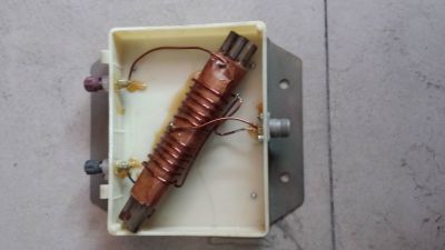

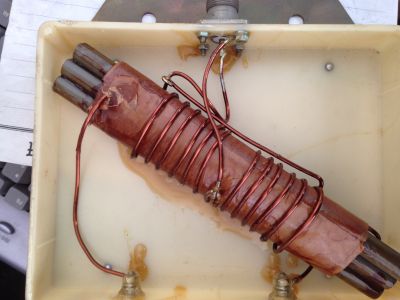

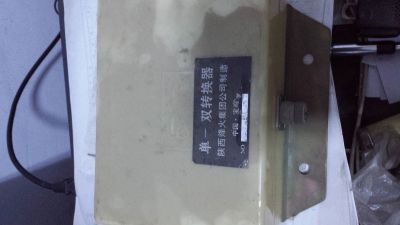

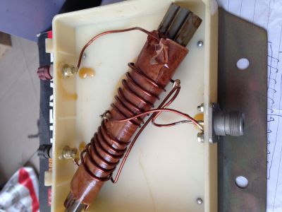

离线bg4jo
227
只看该作者 4楼 发表于: 2016-02-06
看看这个,一样吗ttachment=692022]
[ 此帖被bg4jo在2016-02-08 14:07重新编辑 ]

离线bh1orb
170
只看该作者 5楼 发表于: 2016-02-06
回 bg4jo 的帖子
bg4jo:看看[图片]这个,一样吗[图片]ttachment=692022]
 (2016-02-06 09:11)
有接线图和圈数吗?

只看该作者 6楼 发表于: 2016-02-06
单双变换器就是我们说的不平衡~平衡变换器,至于阻抗变换,这个看使用场合

只看该作者 7楼 发表于: 2016-02-07
回 bh1orb 的帖子
bh1orb:有接线图和圈数吗? (2016-02-06 18:28)
28:8//8,从CT片上看是这样。

离线bh1orb
170
只看该作者 8楼 发表于: 2016-02-07
回 BA5TX 的帖子
BA5TX:28:8//8,从CT片上看是这样。 (2016-02-07 01:54)
看图中样子是双反向7圈绕组中心抽头,两端并联,分别接馈线芯和屏蔽层;绝缘层下有一个28圈的绕组接双极接线柱。是这样吗?
如果没理解错的话,这样就是电压比是2:1的隔离型平衡/不平衡变压器(非传输线型),等效阻抗比就是4:1了。也就是说双极天线阻抗为200欧姆,什么天线形式有如此高的阻抗呢?1/2λ的DP天线水平架设是75欧姆,V形架设(包括倒V)是50欧姆,只有1/2λ折合天线有300欧姆,V形架设(包括倒V)才是200欧姆。还有另外一种情况就是“温顿”天线,温顿天线是一个振子物理长度是另一个振子的两倍,它的阻抗也是200欧姆左右。而且温顿天线是一种宽带天线,便于临时架设。
如果把梯形传输线计算进去,阻抗变换环境就更为复杂了。
纯属个人理解,仅供参考。

离线BA5TX
4053
只看该作者 12楼 发表于: 2016-02-14
回 bh1orb 的帖子
bh1orb:看图中样子是双反向7圈绕组中心抽头,两端并联,分别接馈线芯和屏蔽层;绝缘层下有一个28圈的绕组接双极接线柱。是这样吗?
如果没理解错的话,这样就是电压比是2:1的隔离型平衡/不平衡变 .. (2016-02-07 04:25)
实测3.5兆至12兆范围驻波比小于1.5。
阻抗比是50Ω/600Ω。

离线bh1orb
170
只看该作者 13楼 发表于: 2016-02-14
回 BA5TX 的帖子
BA5TX:实测3.5兆至12兆范围驻波比小于1.5。
阻抗比是50Ω/600Ω。 (2016-02-14 16:25)
谢谢分享数据!
没想到阻抗比如此高,竟有12:1!电压比就是3.5:1了,可从匝数上看怎么算也不对啊。

离线bh1orb
170
只看该作者 14楼 发表于: 2016-02-14
回 BA5TX 的帖子
你给的数据是对的,数据是28:8,匝数比正好是3.5:1,阻抗比就是12:1,600:50=12
上边4楼的图不太一样,不知底层是多少匝,表层是双6.5圈,如果还是这个阻抗比,底层就是23圈。
