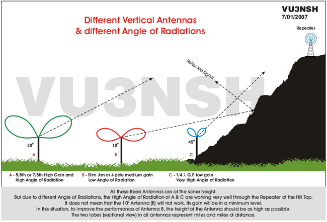

如果刚好在山脚下,用1/4波长垂直天线(图中山脚蓝色天线),这种天线低增益,很高仰角(45度)。
如果与山脚离的距离较远,就用5/8或7/8高增益、高仰角天线(30度),就是图左的绿色天线,但别把天线架得太高了。
错误的情况是在中距离使用图中J形天线(红色),这天线中增益、低仰角,是个好天线,但这种情况下却无法与山上的中继台通讯。增大距离吧,不合适,提高仰角吧,天线已定,仰角就无法改变了。如果就这个距离就这个天线,你怎么与山上的中继台通讯呢?解决办法是拼了命地加高J形天线的高度,不要觉得愤愤不平或者觉得无奈,每种天线有每种天线的用法,好天线是相对的,坏天线也是相对的,要掌握天线的特性和实际使用环境。

好图
平时真用不上
想用上时,可能会忘掉

八木怎么样x实在闹不懂羊角怎么量的

用八木,增益高,方向性好。指那打那!

车载台用双段5/8最好。

用定向的天线吧,指哪打哪。
